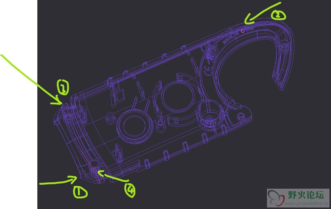

UG导出stp文件,creo打开破面如何修复有大佬帮我看看么  文件在下方

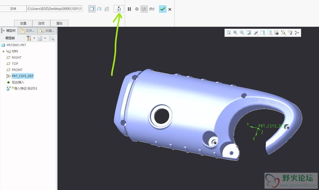

就是一般的进入IDD进入补面
是有点小复杂

proe5.0的prt,进入idd补面就可以了,具体你自己看吧!

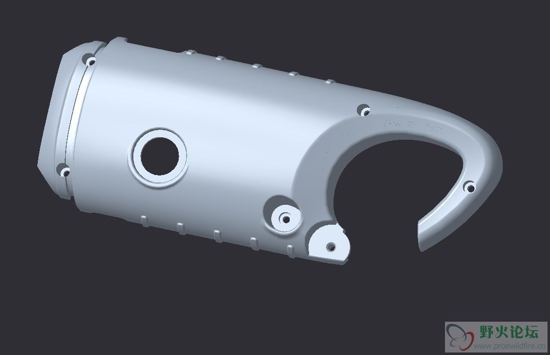

我嘗試補好了破面,原本有些應該是建模沒處理好的倒扣,也一併處理了。

Creo7.0,我的结论是跟6楼一样的,建模没注意留下了小间隙,导出时出问题了,重新拉面,IDD模式无能为力的
