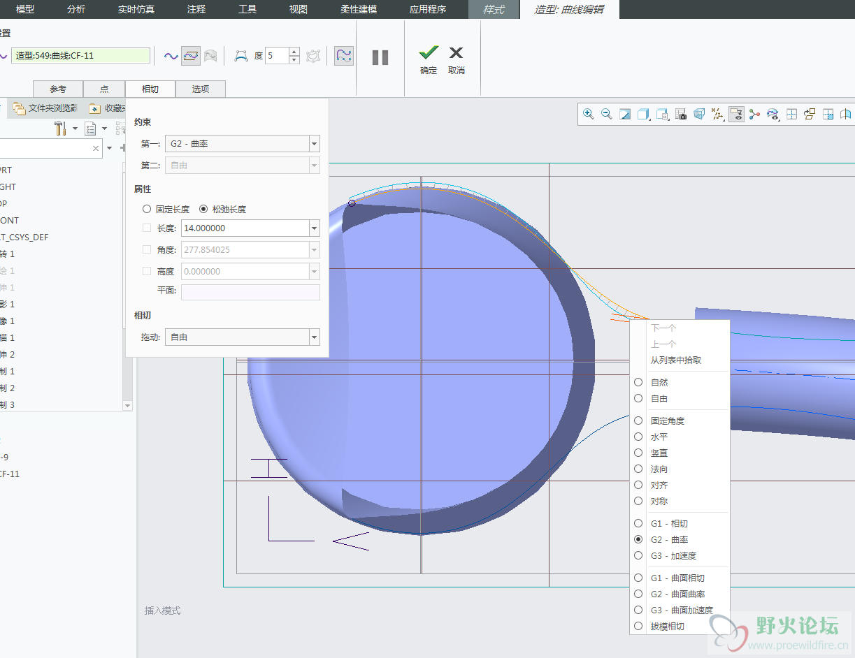

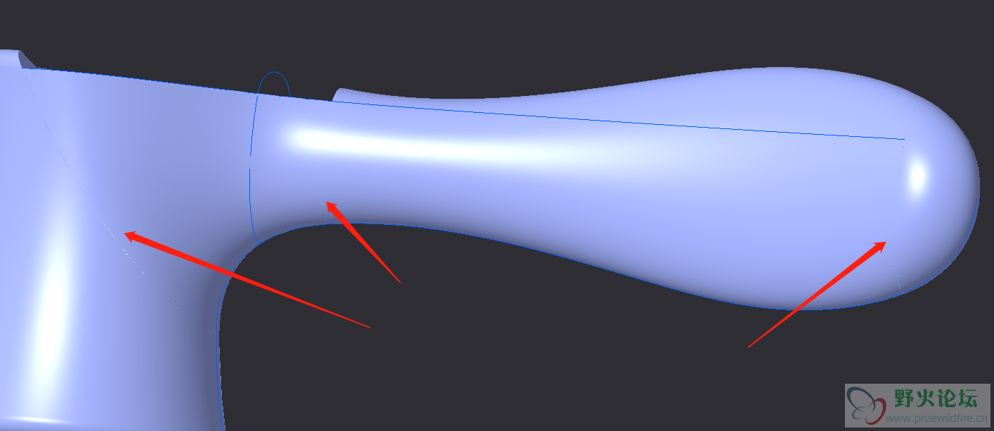

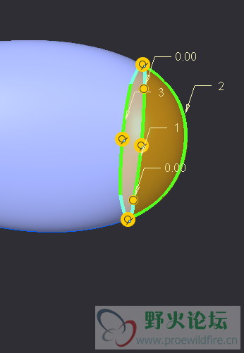

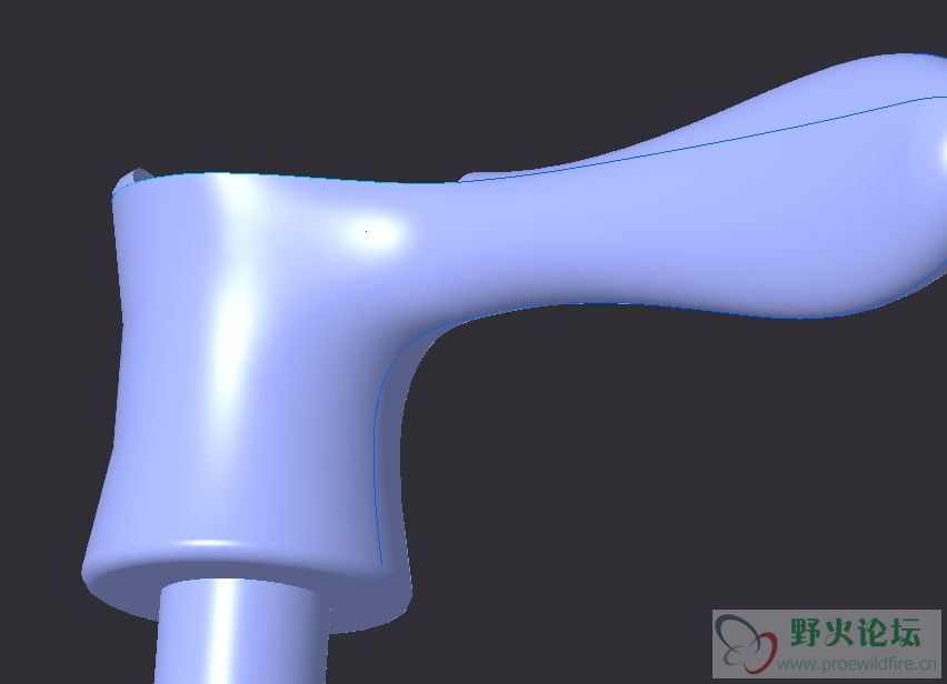

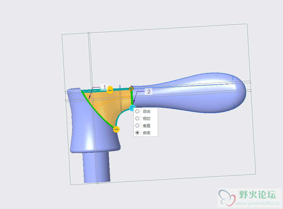

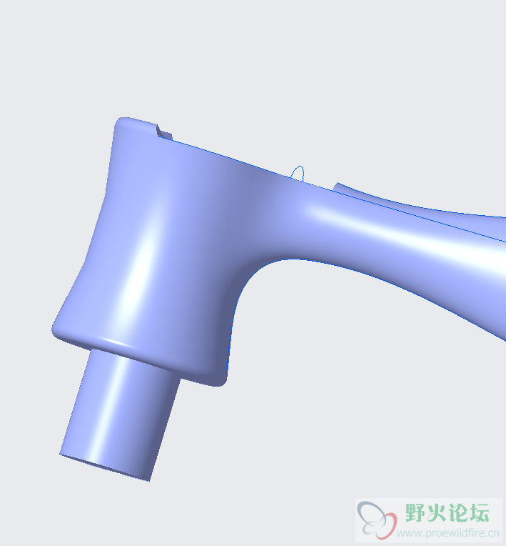

1.边界混合后,曲线连接方式为相切,但是还是感觉曲面连接不顺畅(如图)
2.part文档和stp文档在下载包里(part为5.0版本)
相切1
相切1
相切2
相切2
不顺畅
不顺畅

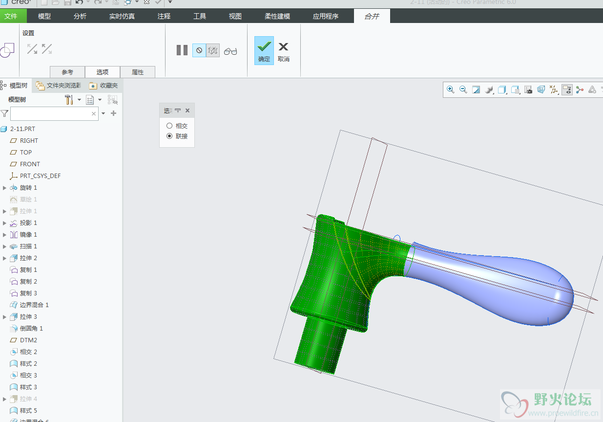

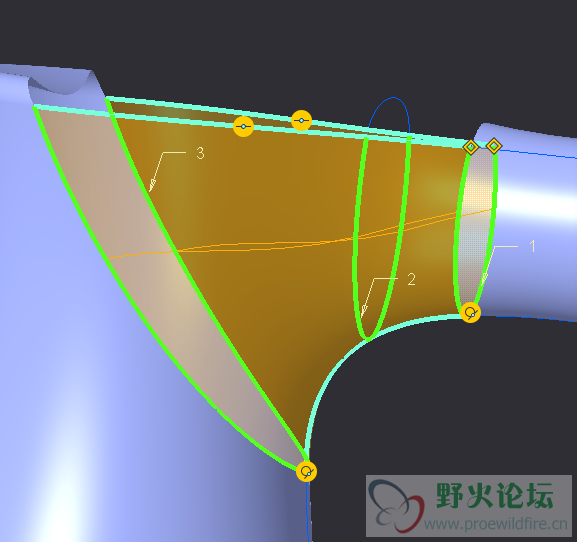

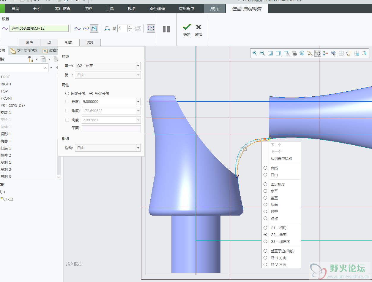

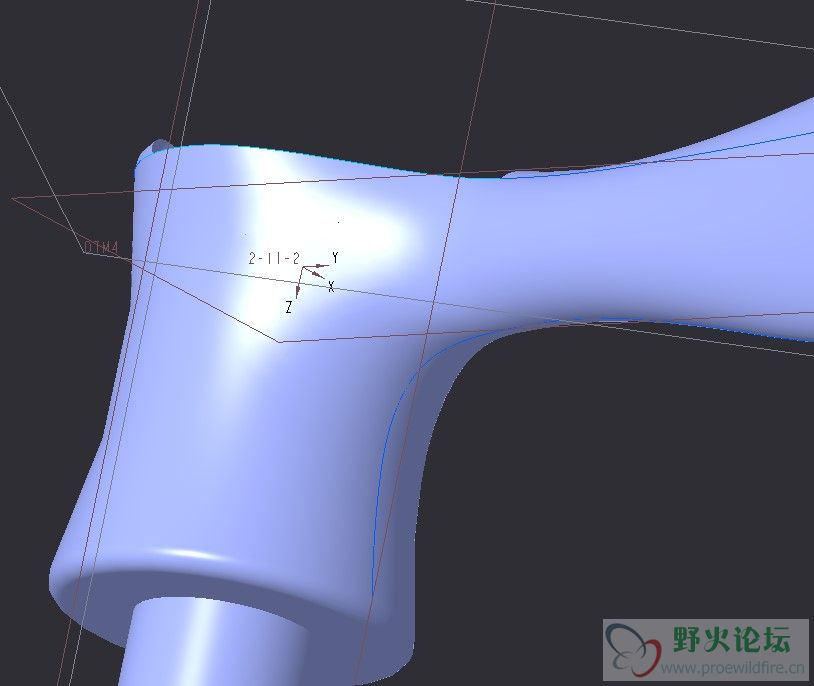

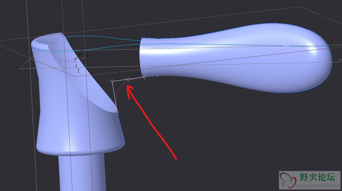

发表于 2020-11-30 16:11 | 显示全部楼层
你看看,我这样做线,效果有稍微改善
在我们拆面做线时,讲究“顺势而为”,所做的线,要依照原来的面所表现的“势”
个人理解,仅供参考
CREO5.0
2-11-2.prt.rar
142.33 KB, 下载次数: 45
越学越觉得自己菜鸟一枚。。。

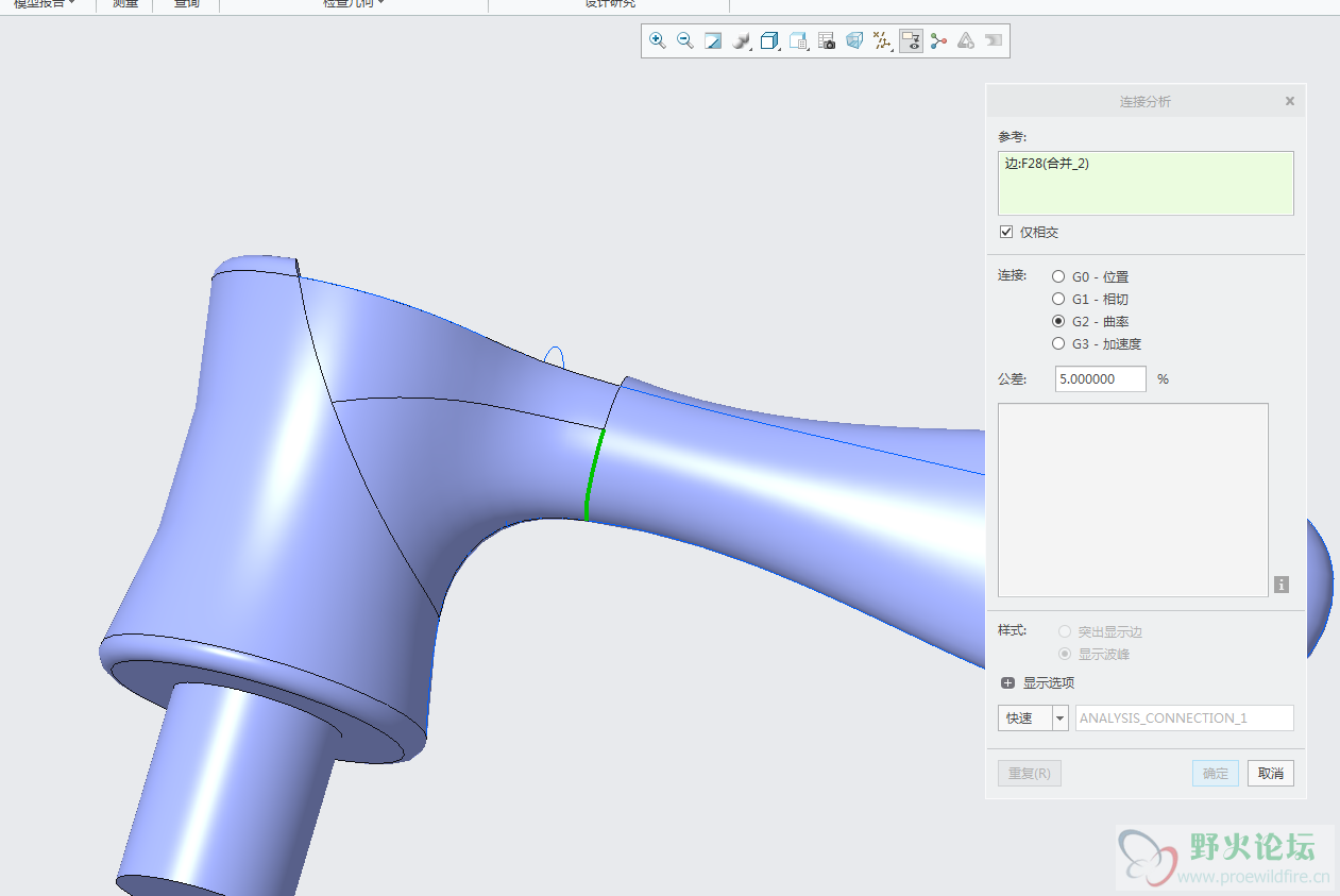

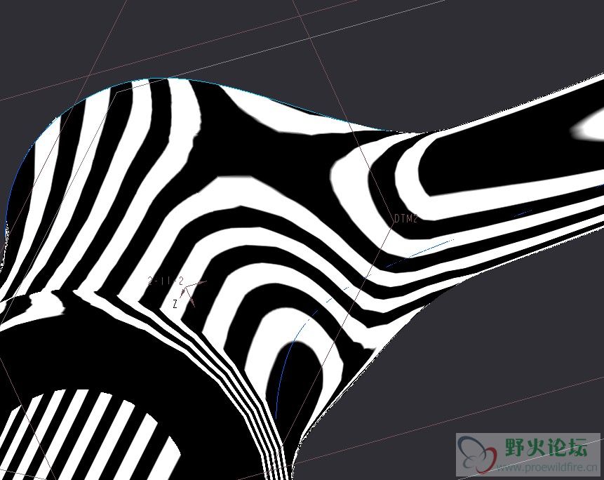

发表于 2020-12-1 00:56 | 显示全部楼层
706
864

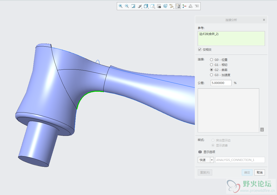

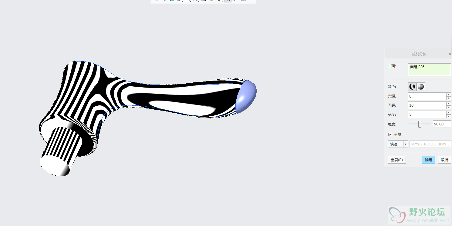

发表于 2020-12-1 00:57 | 显示全部楼层
706
864

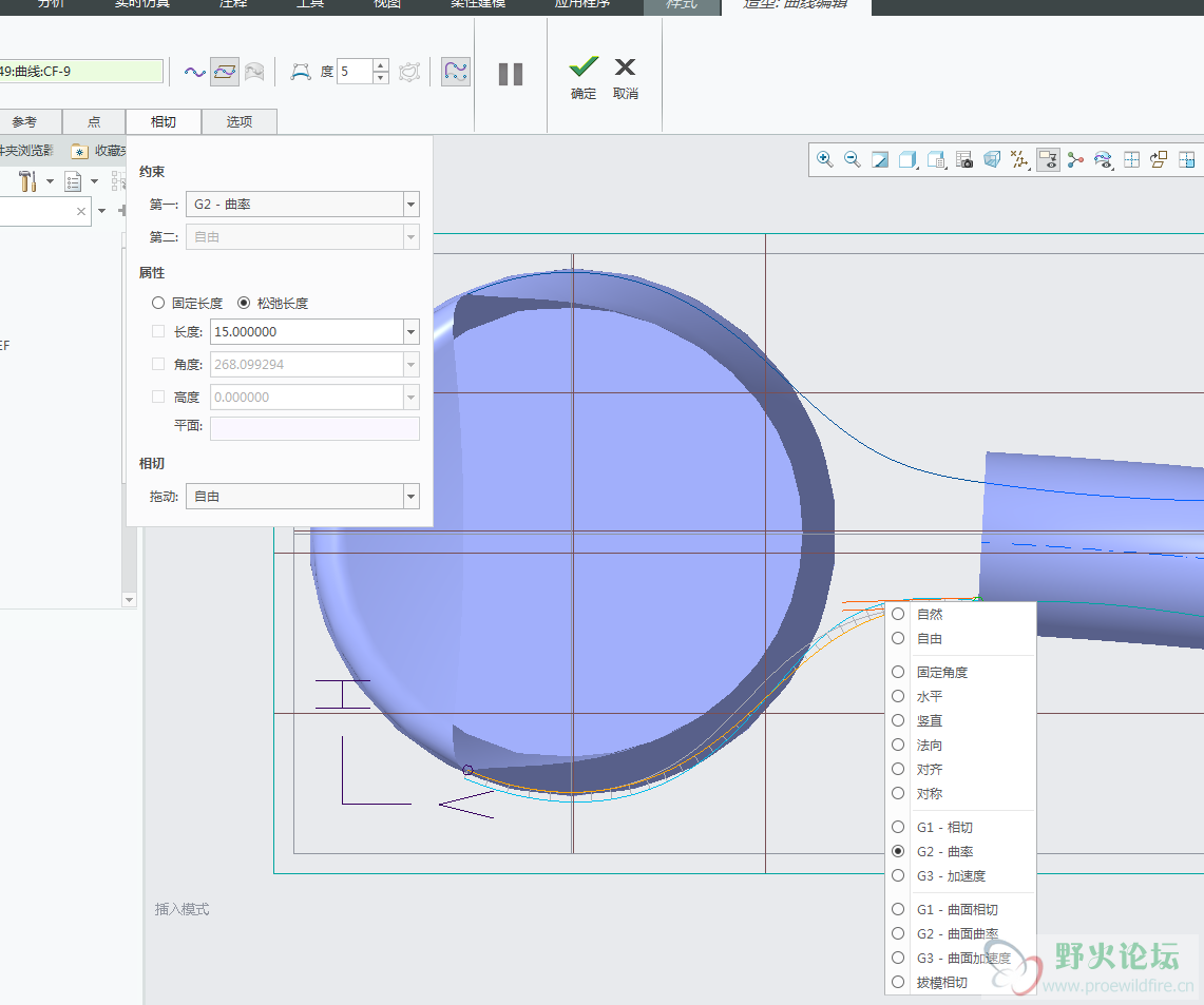

QQ截图20201201005906.png 微信截图_20201201005930.png 微信截图_20201201005942.png 微信截图_20201201010015.png
706
864

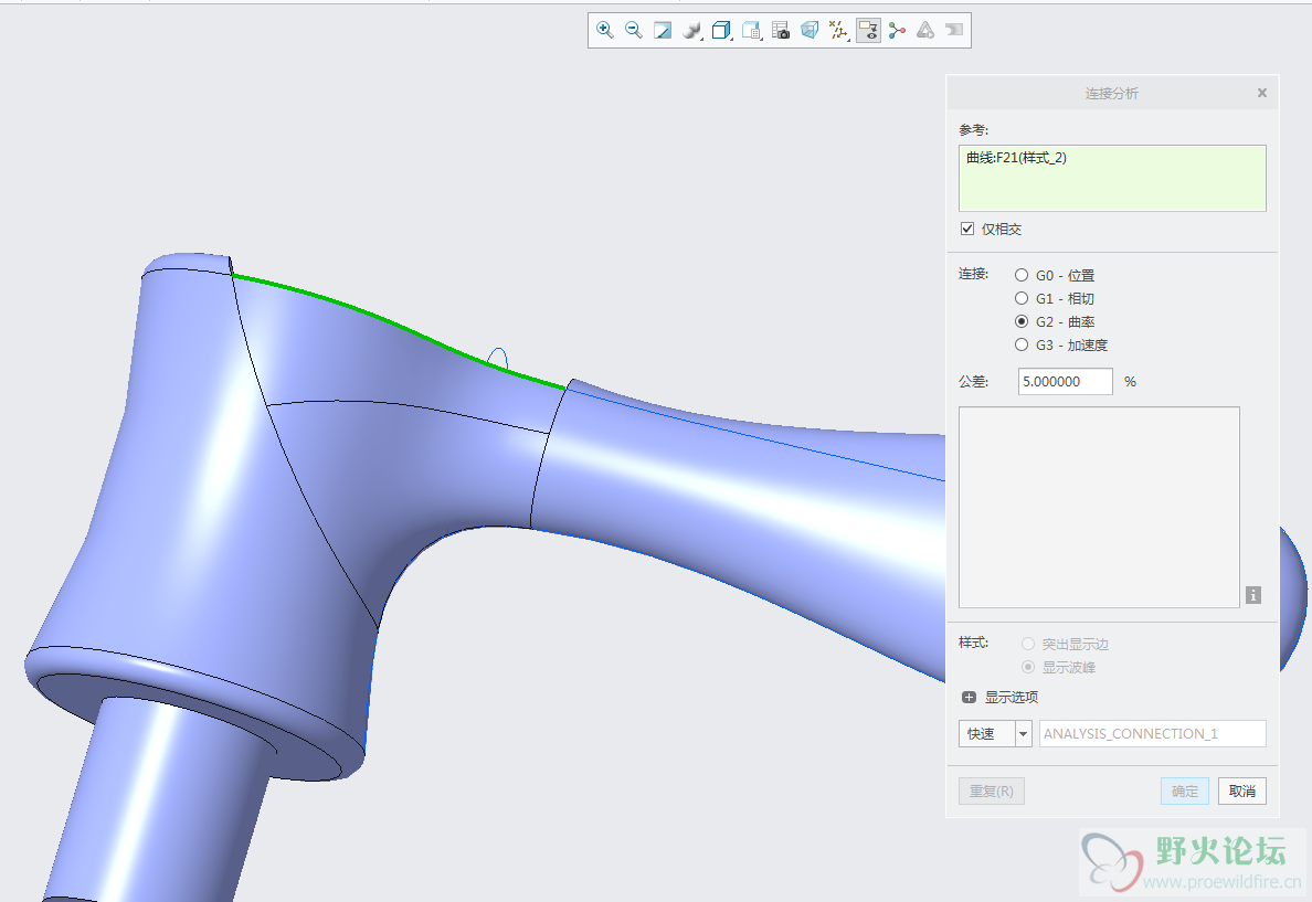

发表于 2020-12-1 01:04 | 显示全部楼层
我做的G2连接,我分析用量斑马条和连接分析曲面质量
