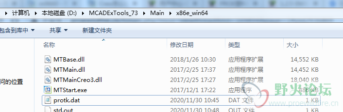

发表于 2020-11-30 10:46 | 显示全部楼层
建议在外挂文件夹内寻找 外挂.dat的文件,在辅助应用程序中注册时选择 外挂.dat的文件位置,并保存config

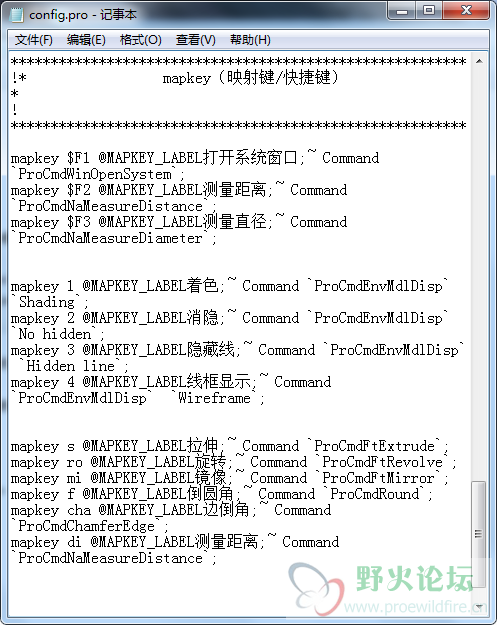

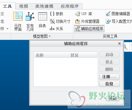

有找到安装的.dat,但是辅助程序里什么都没有,是不是要在config里设置一下位置?

发表于 2020-11-30 11:45 | 显示全部楼层
将protk.dat文件位置加入你的config.pro
protkdat D:\MCADExTools_73\Main\x86e_win64\protk.dat
你的protk.dat文件参考按以下改
name   MCADEx Tools73
startup dll
exec_file  D:\MCADExTools_73\Main\x86e_win64\MTMain.dll
text_dir   D:\PTC\MCADExTools_73\Main
allow_stop true
delay_start false
end
243
281
发表于 2020-11-30 13:47 | 显示全部楼层
这是我的config
在“文件”、"选项"、“配置编辑器”中添加prodevdat,值浏览到dat文件,保存配置即可

 楼主| 发表于 2020-11-30 13:54 | 显示全部楼层
按照你的方法,成功挂载,非常感谢
