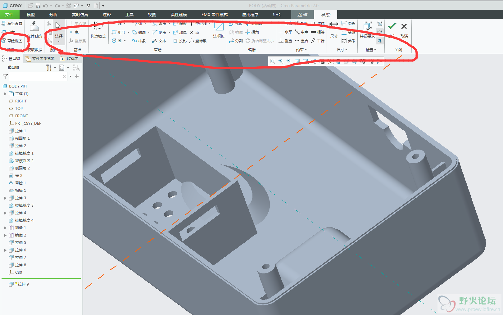

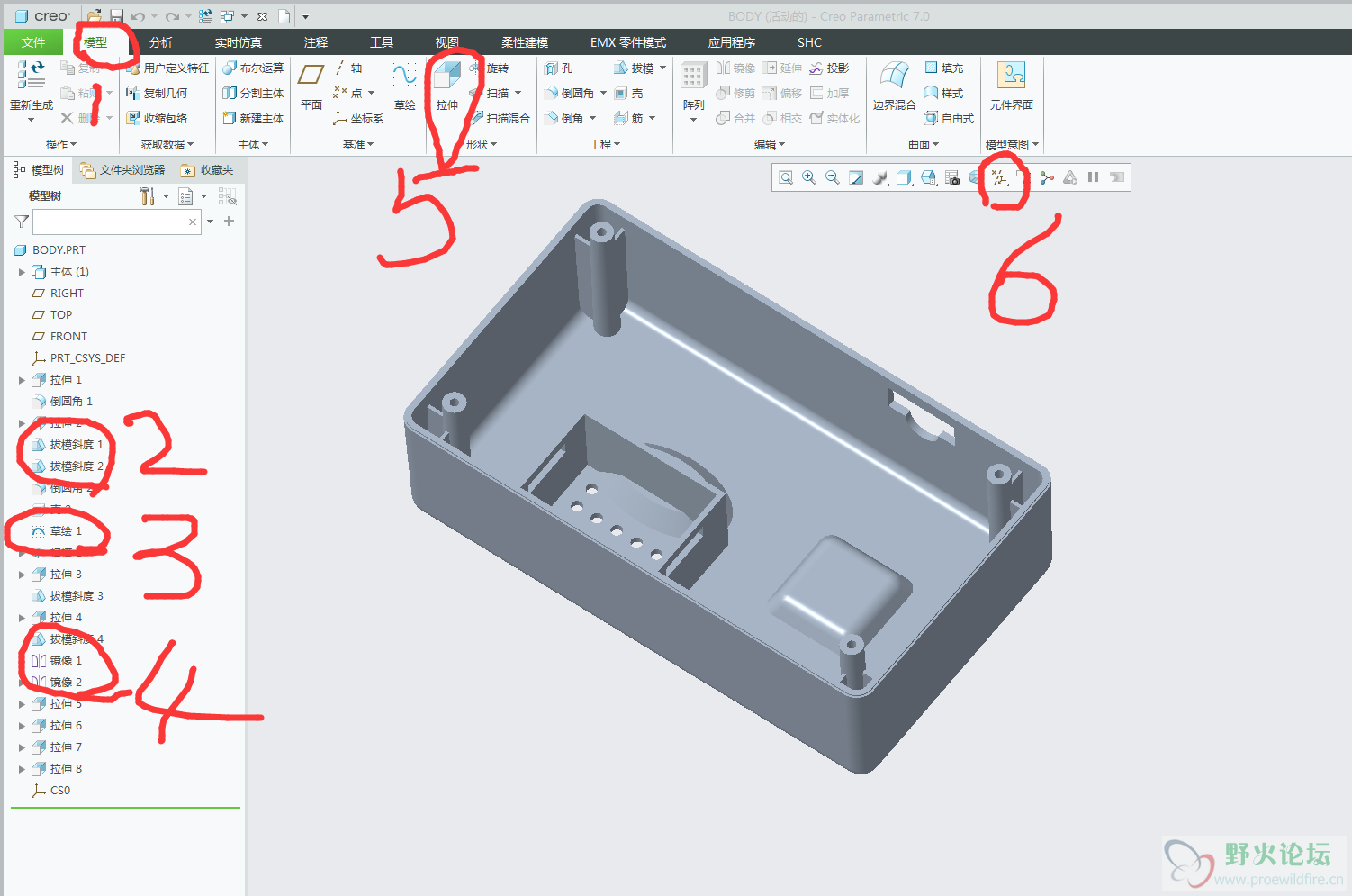

1.打开creo7.0,稍微有点慢,有图标(每次开机不一样的设备图)。
2.建模前选工作路径,点击1(图示creo7.0-1),进入建模模块。
3.点击拔模(在图示5后面隔一列),跳出其下动态拉菜单 ,选拔模面,选“基准面”,设定拔模角度,3D动态显示,然后打勾确认(完成图示2,creo7.0-1)。
4.建草绘图(图示3,creo7.0-1),选草绘基准面一个(与野火不同:以前选2个),出现草绘快捷一横图标,见视图creo7.0-2大红圈,点击草绘视图才有野火版正面绘图面(否则为立体绘图面),然后输入所需参数。
5.镜像(图示4,creo7.0-1),与野火不一样:在草绘暂不能以中心线镜像。需实体完成后,点击模型树的指令出现镜像图标后:选实体及基准面,完成镜像
6.拉伸(图示5,creo7.0-1),点击进入草绘,设定参数,点击绿√确认,然后输入动态对话里的尺寸及方向。
7.点击(图示6,creo7.0-1),可取消或选取图标:轴、点、坐标、平面,让其显示或关闭。
建模部分
建模部分
草绘部分
草绘部分
