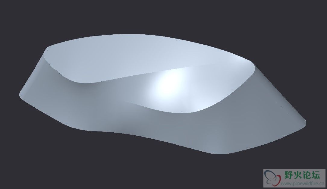

网上看到的一张图片,不知道怎么下手

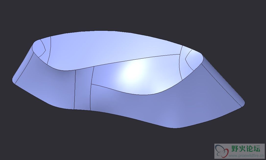

嗯,蛮有意思的,你可以看看图片的线框,应该对你有所启发

发表于 2020-11-30 11:04 | 显示全部楼层
大面边界混合,上下两组线,侧面加线。拉伸切除你消失面那部分,选择你拉伸切除的面做投影曲线我习惯用投影(你也可以选择样式)先边界混合试下(我前期建模的时候发现不行)后面加线才做出上图消失效果

发表于 2020-11-30 11:18 | 显示全部楼层
我偷懒了没加线
欢迎补充,我偷懒了没加线
欢迎补充,我偷懒了没加线
