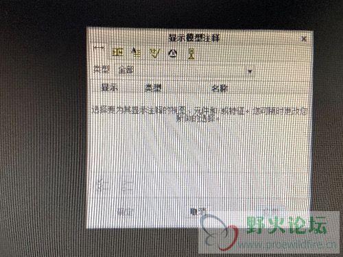

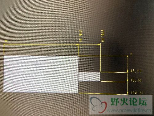

使用显示模型注释标注尺寸,默认是线性标注,请问如何自动标注成图2这样的纵坐标标注

发表于 2020-11-30 09:55 | 显示全部楼层
不行,因为模型注释标注尺寸与你的特征尺寸相关联,里面可能还有R角和圆尺寸等不能转换的,且系统没法自定义纵坐标基准线,所以只能手动框选需要改变的尺寸,右击-切换纵坐标/线性-选择基准线
