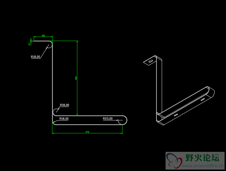

发表于 2020-11-29 11:14 | 显示全部楼层 |阅读模式
钣金展开

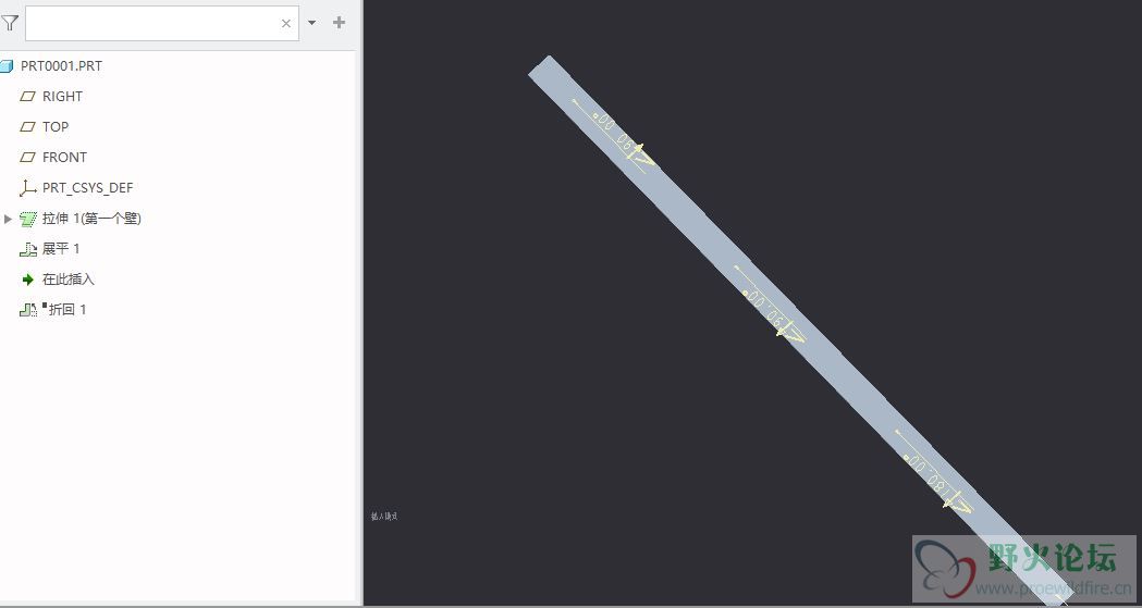

发表于 2020-11-29 21:34 | 显示全部楼层
不是很明白你的意思,直接展开就好了啊
你还有什么要求呢

109
138
 楼主| 发表于 2020-11-30 09:18 | 显示全部楼层
jon1113 发表于 2020-11-29 21:34
不是很明白你的意思,直接展开就好了啊
你还有什么要求呢
一个零件上有不同的R角按一个K值展开行吗

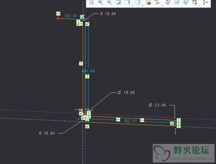

展开不是根据R值,角度,厚度来的吗

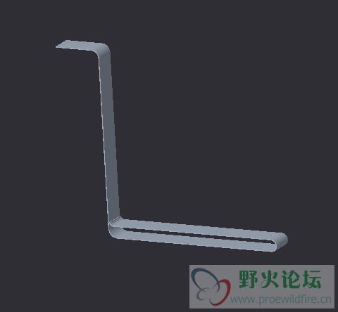

creo展开有自己的算法,直接展开就行,去了加工厂又是另一套算法,他们还是要自己展开一次,所以不用管那么多。

我们现在就需要准确的展开长度来激光下料

发表于 2020-11-30 16:07 | 显示全部楼层
下班吃啥 发表于 2020-11-30 09:52
我们现在就需要准确的展开长度来激光下料
如果是外发,指定好工厂之后,工厂负责展平下料。
如果你就在工厂工作,自己根据工厂设备和生产工艺定好折弯系数,自己展平下料。

零件有多个折弯角度根R角,但是折弯系数只能定一个,是要把零件再拆开逐个部分展平吗?

发表于 2020-12-3 16:19 | 显示全部楼层
这个根据工艺而定,折弯系数不仅仅与R角有关
