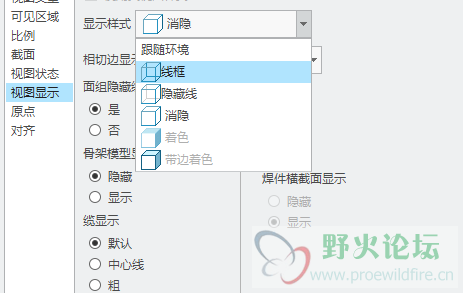

发表于 2020-11-28 14:08 | 显示全部楼层 |阅读模式
悬赏10金钱未解决
着色无法选择
158
282

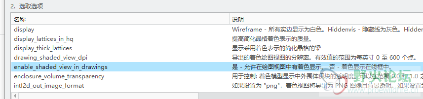

 楼主| 发表于 2020-12-1 15:09 | 显示全部楼层
已解决,在配置中改

发表于 2020-11-28 16:27 | 显示全部楼层
我估摸着你这个难道说只是草绘的线条或者导入线条而已,没有面没有体,自然不存在着实

发表于 2020-11-29 13:14 | 显示全部楼层
为了证实2楼的说法,还请楼主将对应零件的模型树截图发上来。

发表于 2020-11-29 14:01 | 显示全部楼层
你打开的模型是曲面不是实体把

发表于 2020-12-6 15:20 | 显示全部楼层
请发图上来我帮你看一下,有可能是配置文件的问题
