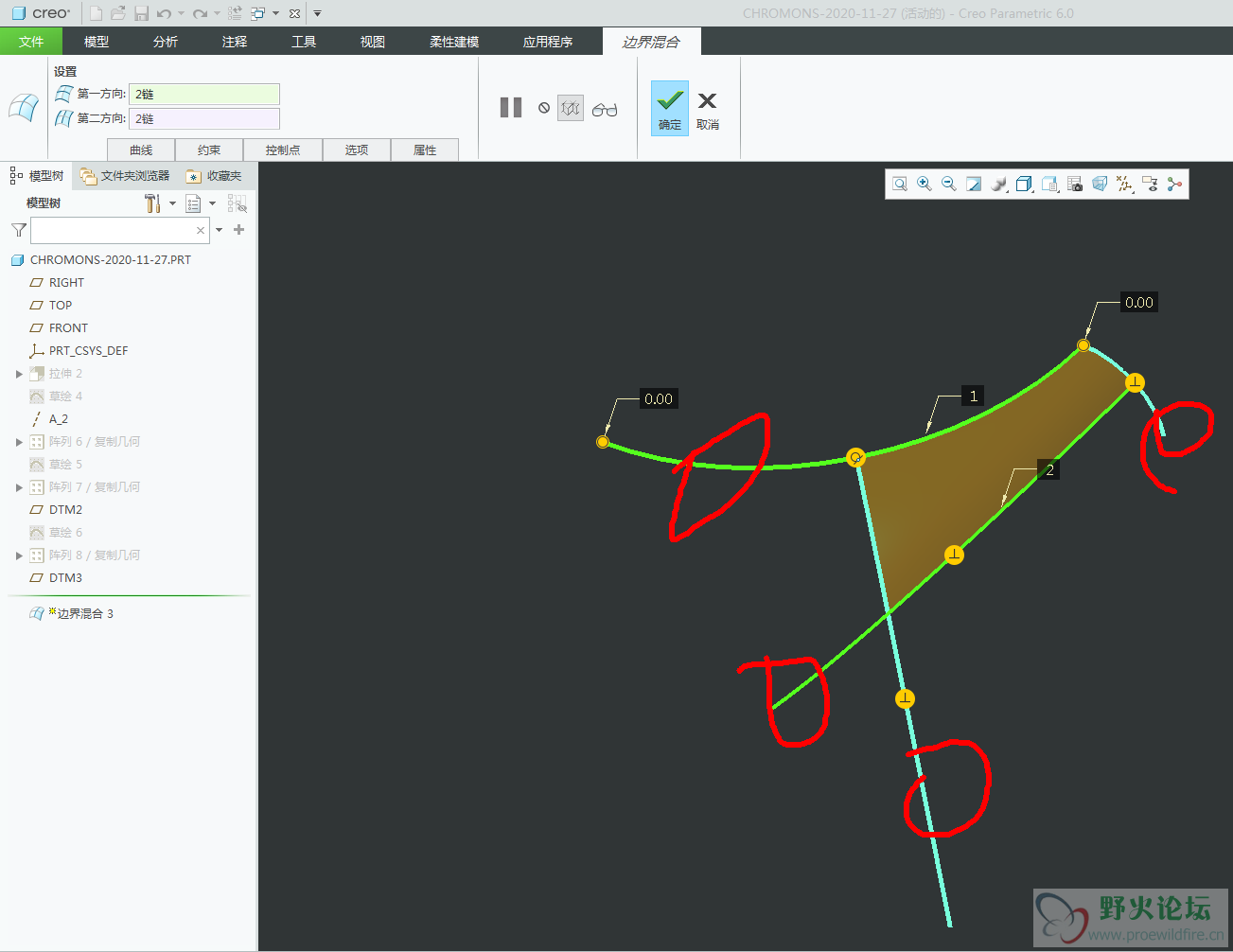

曲面,边界混合命令,线条多余出来的也是可以的吗?

发表于 2020-11-27 21:54 | 显示全部楼层
可以右键——修剪到你需要的那个地方,就你线条的交点

发表于 2020-11-28 08:07 | 显示全部楼层
可以的

发表于 2020-11-28 08:46 | 显示全部楼层
是的啊,可以的

发表于 2020-11-28 09:46 | 显示全部楼层
这没什么影响的
发表于 2020-11-28 13:53 | 显示全部楼层
大部份时候是没什么影响的,但我试过不修剪会影响相切的设置,所以如果相切不成功,可以找一下这个原因。

发表于 2020-11-28 15:58 | 显示全部楼层
这个一般会右键选择终止点,如果不影响边界条件完全ok啦
