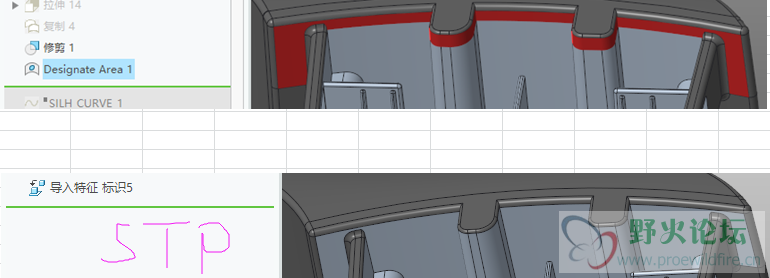

Creo能将指定区域的颜色导出STP后保留颜色?求助
STP没有颜色
STP没有颜色

发表于 2020-11-27 17:13 | 显示全部楼层
step_appearance_layers_groups   yes

发表于 2020-11-28 08:17 | 显示全部楼层
step_export_format ap214_cd      STEP

 楼主| 发表于 2020-11-28 08:18 | 显示全部楼层
谢谢你的帮助,这个设置对指定区域的颜色保留不了。
