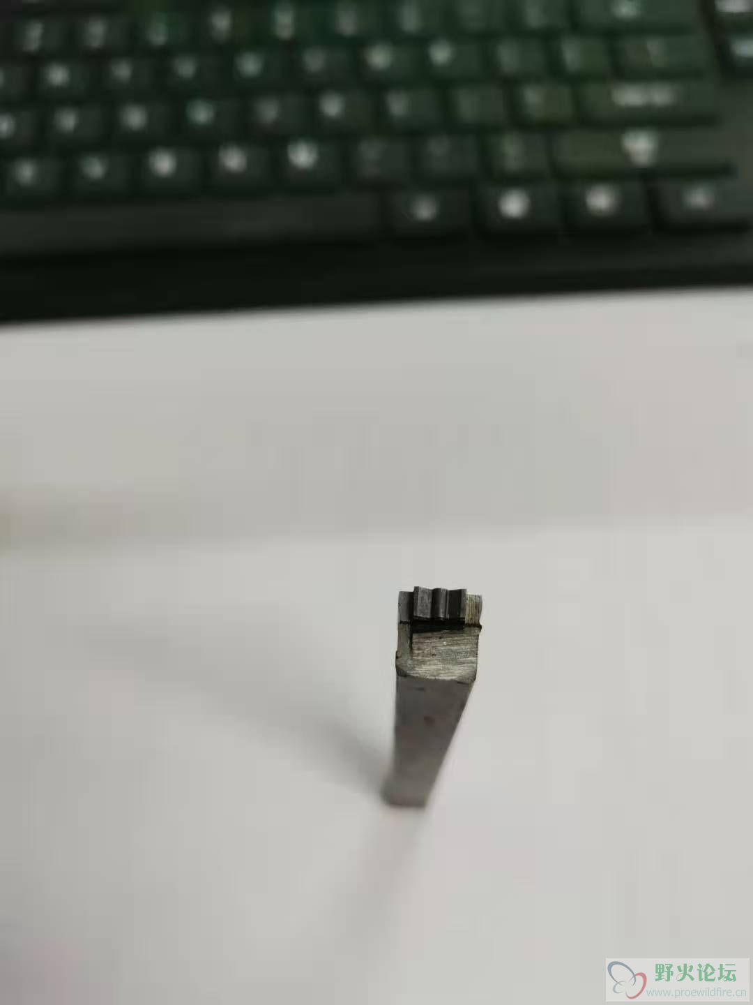

小白一枚,求大佬

发表于 2020-11-27 09:59 | 显示全部楼层
这个图尺寸不全呀

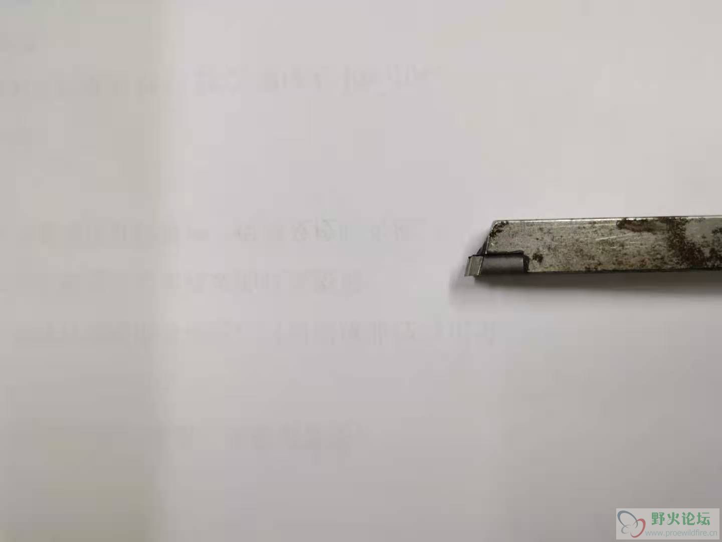

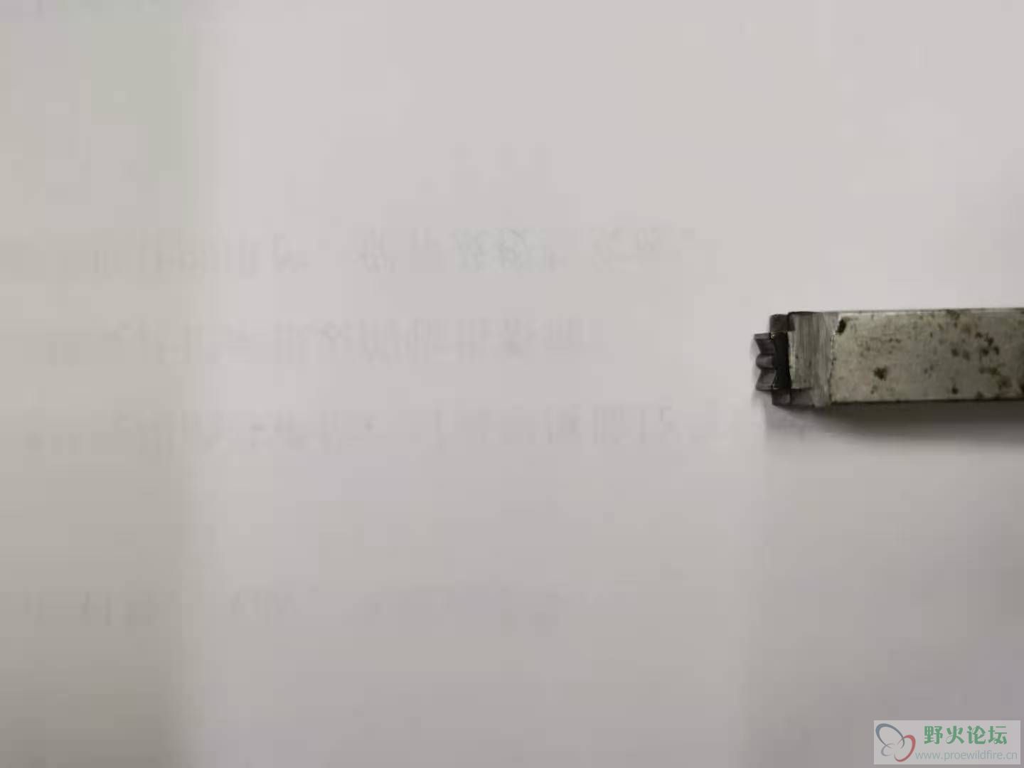

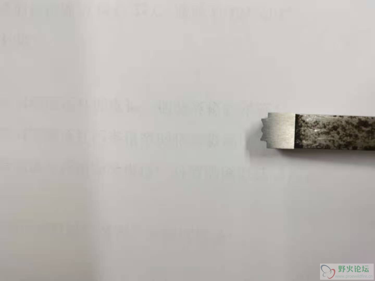

发表于 2020-11-27 10:56 | 显示全部楼层
打眼一瞅,是把成型刀具。

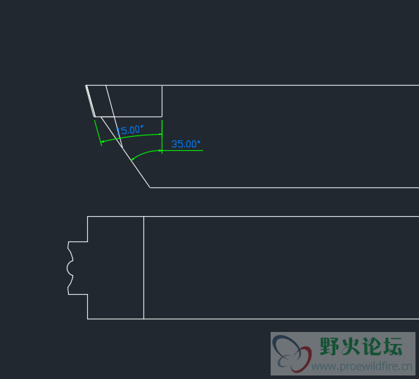

 楼主| 发表于 2020-11-27 15:19 | 显示全部楼层
大佬,尺寸不重要,是这个带斜面的角度拉伸怎么简单快捷的画出来,请赐教!!!!

发表于 2020-11-27 15:21 | 显示全部楼层
切削角度,可以在手册上查的

发表于 2020-11-28 09:58 | 显示全部楼层
那就先按照一个角度拉伸,然后再按照另一个角度切除就行了
 楼主| 发表于 2020-11-28 11:42 | 显示全部楼层
已经通过大佬们的指点,初步用拉伸完成,请大佬们指点。

发表于 2020-11-28 14:05 | 显示全部楼层
仿形车刀一把
