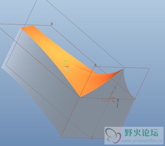

有人可以画下来学习下吗,箭头上面凌边慢慢消失这种

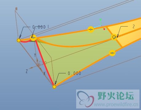

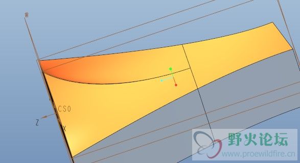

最直白的方法,勾线,边界混合。
在有棱角的地方保持自然关系,渐消面的过度地方相切。
creo 6.0.6.0

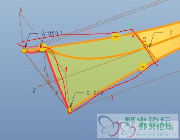

沿着图看,是不是挺简单?抛砖引玉,看更多方法

最后一张图不就是步骤吗?四边面标了

常说的消失面或者渐消面,百度一下会有很多类似的教程,楼上给了操作说明,一般遇到这种特征都是先使用拉伸或者扫描呈现出轮廓清晰的边,然后四边面,一边凸显棱角,一边光滑。
