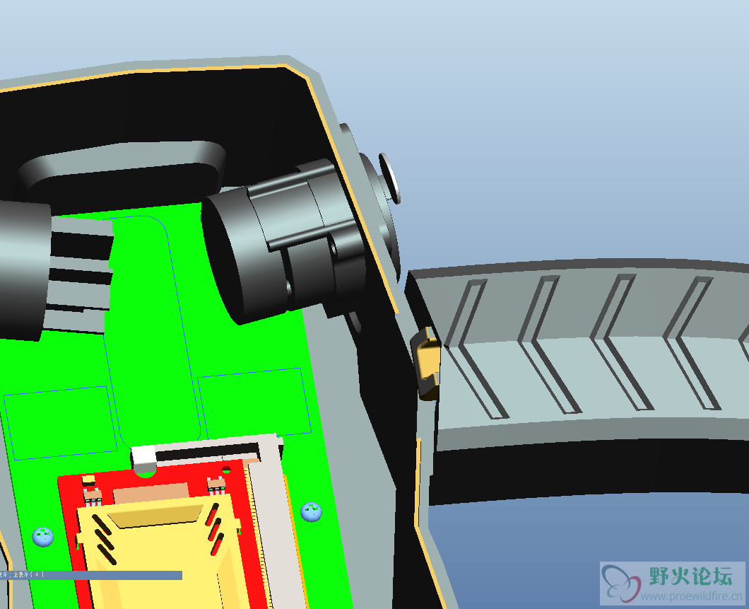

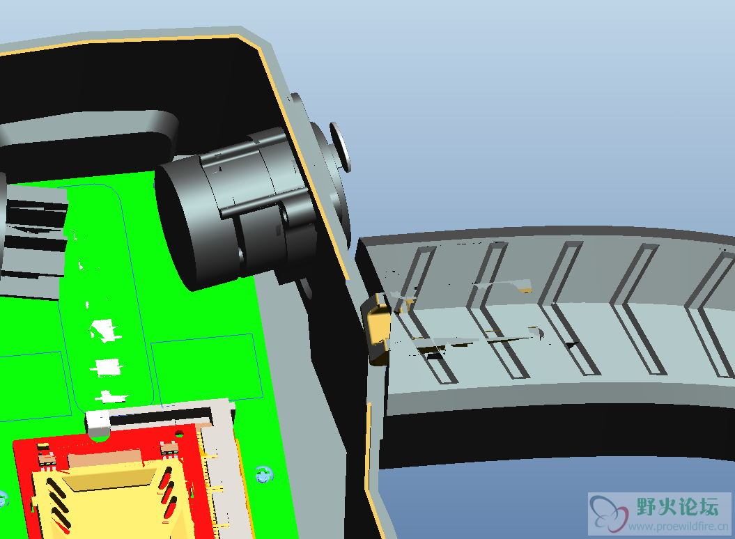

如图所示:01是实际效果显示的装配图模型,效果是有破面一样,02是正常的显示,02图是我把主表示改为几何显示的时候显示的效果,是正常的,但是几何显示时,没有特征,所以不方便修改等操作,请各位大神帮忙,谢谢!

发表于 2020-11-26 16:07 | 显示全部楼层
厚度多少或者换个颜色试试

281
发表于 2020-11-26 16:10 | 显示全部楼层
提高几何显示质量,勾选着色小曲面试试
