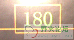

理论尺寸加上方框以后,应该设置哪里,才能使方框的下边与尺寸线重合?

 楼主| 发表于 2009-1-8 12:17 | 显示全部楼层
在3.0里,方框的下边在尺寸线以下
在4.0里,方框的下边在尺寸线以上(如一楼的贴图)
我想,既然有不同,那么应该有个设置是控制这个的啊

发表于 2009-1-8 12:24 | 显示全部楼层
我的3.0,也是方框在尺寸线上面啊!

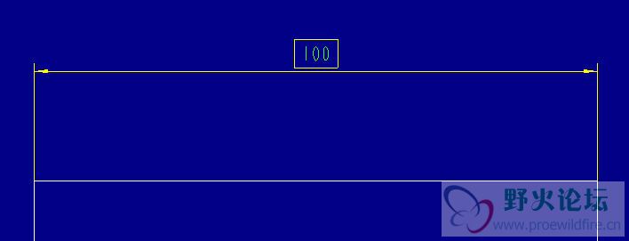

202
261
 楼主| 发表于 2009-1-8 20:07 | 显示全部楼层
这是3.0的。

发表于 2009-1-9 10:33 | 显示全部楼层
答案:
在工程图模式下选取该尺寸(点红)---右击---属性---在属性对话框中有“值和公差”和“显示”两个部分---在“显示”下有三个选项“检查”,“基本”,“两者都不”---勾选“基本”--OK

发表于 2009-1-12 12:00 | 显示全部楼层
原帖由 kingfisher 于 2009-1-8 20:07 发表
这是3.0的。
可能是版本的问题,我用的是3.0m120
翻了一下设计手册,数值的框线在尺寸线上方,是符合国标的
具体可参考《机械设计手册》第一卷(化工出版社第四版),2-31及2-44
