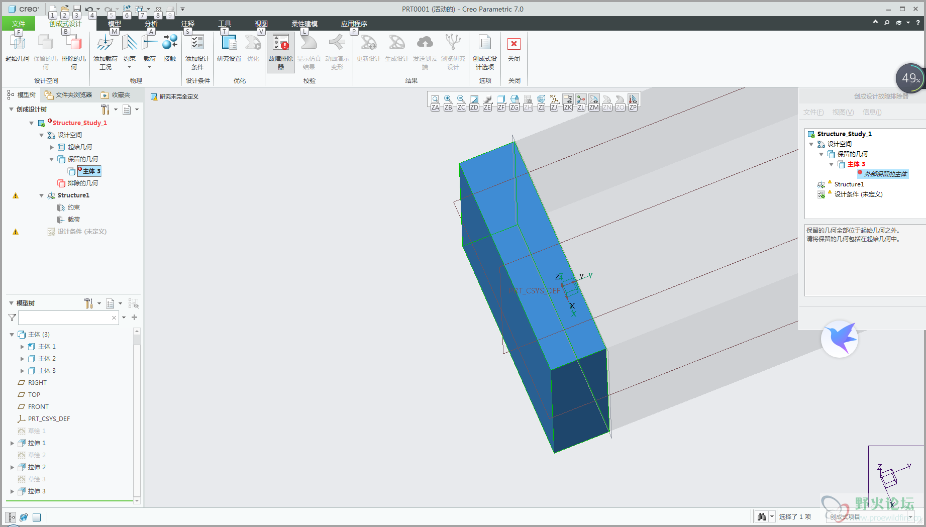

creo7.0.2创成式设计故障排除器总是报错,提示:“保留的几何全部位于起始几何之外。”,“请将保留的几何包括在起始几何中。”

提示的很正确。你的起始几何(要优化的范围)要全部覆盖其他几何体(受力部位,连接部位)。
