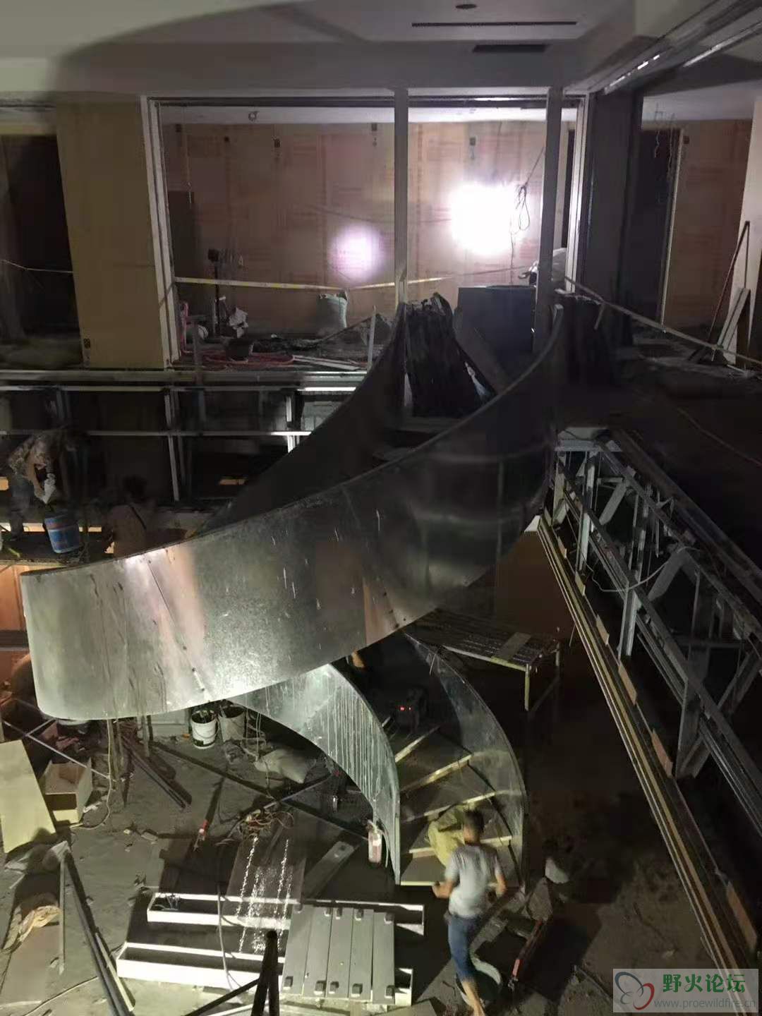

大神们,能帮忙画个这样的楼梯吗?楼梯递增会画,就是两侧护栏怎么都搞不出来,谢谢。

发表于 2020-11-26 10:11 | 显示全部楼层
楼梯都画出来了 护栏还难么? 搞两条线,边界混合、扫描都可以

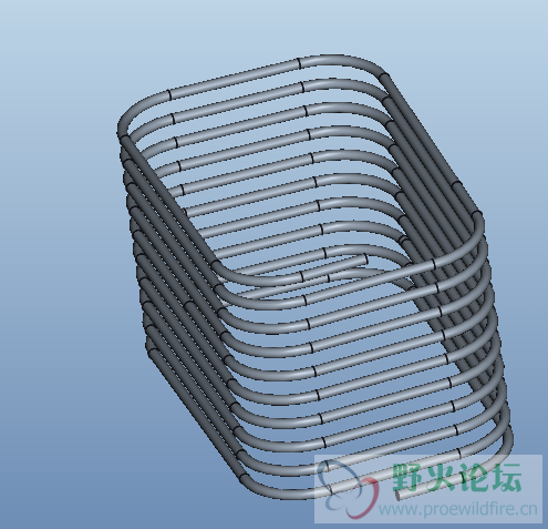

 楼主| 发表于 2020-11-26 10:49 | 显示全部楼层
沿着台阶画了两条线边界混合,有重影部分,
 楼主| 发表于 2020-11-26 10:52 | 显示全部楼层
pjc_com 发表于 2020-11-26 10:15
先画螺旋扫描,在用尺寸阵列楼梯坎
如果先螺旋扫描的话,台阶尺寸阵列时不会沿扫描线阵列出来,困惑的很

发表于 2020-11-26 16:36 | 显示全部楼层
不知道是不是你要求的
louti.prt.zip
79.49 KB, 下载次数: 24
