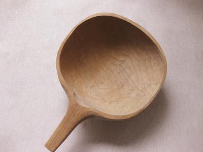

各位大神,最近接了个任务就是做一个效果图是容器里填充满圆珠子,珠子在容器里的状态是无规则的放置。请教这样的东西怎么建模?就好比一个水瓢里装满了葡萄颗粒的效果。谢谢 u=1176441175,1878499883&fm=26&gp=0.jpg

画一个圆珠,装配体里自定义装配,导入keyshot渲染

关键是填满这个容器  不会是准备在KS里把一个圆珠也不能通过一个个复制粘贴吧?

零件阵列,你的容器是弧面我没有操作过,但是如果是方形圆形就可以。方法就是这样

规则填满,然后看着删一些,就不规则了

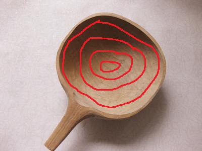

从水瓢顶部到底部新建几个平面,每个平面偏移瓢口环线条,旋转一个球型再用曲线阵列,每个平面都按前面这样建模,想要不规则的球型就修改阵列,点选去掉几个不需要的阵列球型就好了,还不懂的话可以私信加我微信,有思路了其实都是很简单的操作。

阵列的“选项”里有“跟随曲面形状”,这样可以让点贴合曲面。
