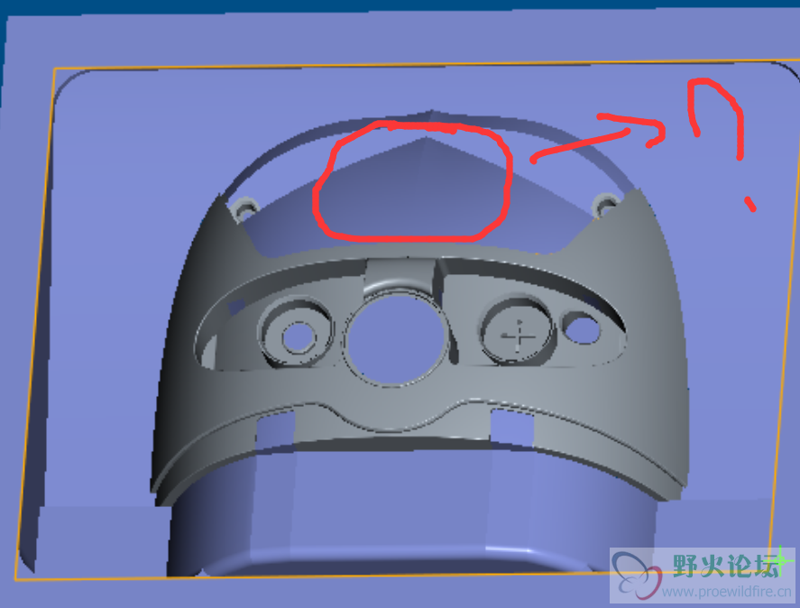

 楼主| 发表于 2020-11-26 11:12 | 显示全部楼层
@秋仔好,用proe5.0可打开,且能调用。在螺丝柱侧:模具设计成三角是什么原理?
322
490
发表于 2020-11-26 13:35 | 显示全部楼层
拿到塑料件 先分析拔模,再确定分型面 ,确定上下模,再确定滑块
706
58
1139
发表于 2020-11-26 13:40 | 显示全部楼层
三角?加强骨? 给个图,看不懂。
只要足够的努力,剩下的交给时间!
520
563
 楼主| 发表于 2020-11-26 14:18 | 显示全部楼层
你传的第一图凸模顶部是三角?
520
563

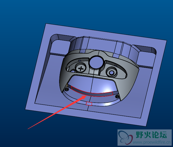

 楼主| 发表于 2020-11-26 14:21 | 显示全部楼层
凹凸模此位设计三角是有特别意义?
三角位?
三角位?
706
58
1139
发表于 2020-11-26 18:25 | 显示全部楼层
没有意义,你可以做直它的,也可以倒个大R角。细节你自己优化一下了。
只要足够的努力,剩下的交给时间!
