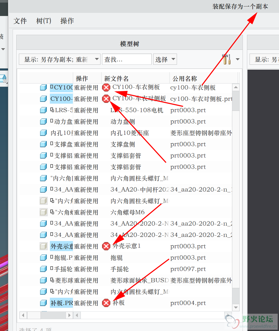

[求助] 为什么保存副本时,会有红叉出现,??

上面有很多中文名,是可以的,为什么偏 偏 其中几个红叉了呢??

发表于 2020-11-24 08:09 | 显示全部楼层
特殊符号不行多加了空格不行

发表于 2020-11-24 09:19 | 显示全部楼层
名字太长,删掉一部分

发表于 2020-11-24 10:02 | 显示全部楼层
装配问题,你其他装配都有问题,解决他们

发表于 2020-11-24 11:23 | 显示全部楼层
creo保存副本有bug,推荐不要用自带的,用插件保存

发表于 2020-11-25 11:31 | 显示全部楼层
有红叉零件有外部参考

发表于 2020-11-25 12:21 | 显示全部楼层
文件夹直接复制一个组件直接重命名
我都是这么干的,一个用于设计,一个用于仿真分析

 楼主| 发表于 2020-11-25 12:57 | 显示全部楼层
liulin_ch 发表于 2020-11-25 12:21
文件夹直接复制一个组件直接重命名
我也是这样弄,有时想起这个备份,就想用一用,如果用通了,以后就不要再去文件夹操作了,因为我的零件都一千多个,找也找不到.全复制,几百M

发表于 2020-11-25 13:24 | 显示全部楼层
wcs8848 发表于 2020-11-25 12:57
我也是这样弄,有时想起这个备份,就想用一用,如果用通了,以后就不要再去文件夹操作了,因为我的零件都一千 ...
备份不需要这么操作噢,备份用这个即可,放到一个新文件夹
