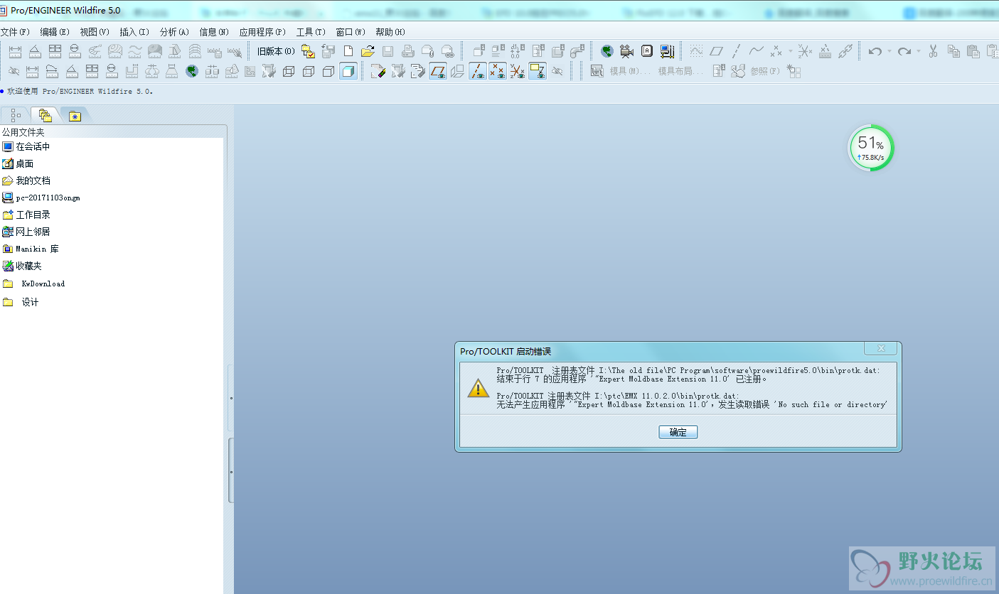

安装完EMX11后,打开proe出现问题:protk.bat,在电脑注册表的问题

你的config.pro文件设置了没有?没有的话按安装说明做一下,应该就可以了

我把EMX的config内容复制到野火的config的,还是出错。是不是EMX11不能装野火5.0(好多说只装creo2-7版本)
