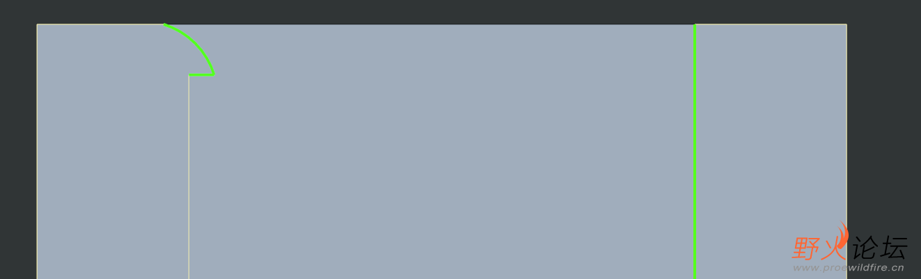

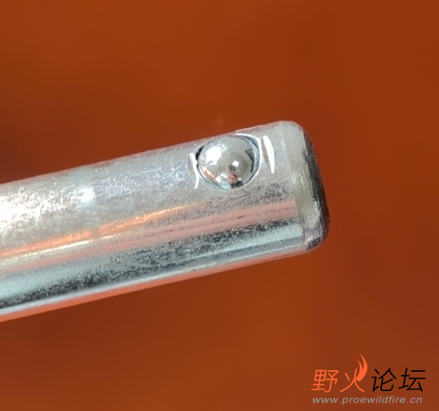

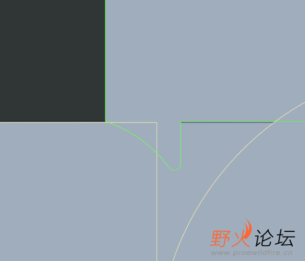

现在设计模具真奇葩,下面这个谁能设计出来,压铆的,需要把直角压一个斜边,里面有一个球,不能让球跑出来,我做个斜边这个产品就压涨了

163
263
发表于 2026-2-3 15:19 | 显示全部楼层
原理应该都是一样的吧!这样给它铲一下就好了

 楼主| 发表于 2026-2-3 15:20 | 显示全部楼层
意思是这个意思,不是非要压成这样的形状,只要能压进去就好了

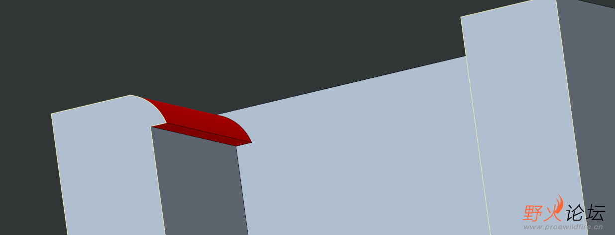

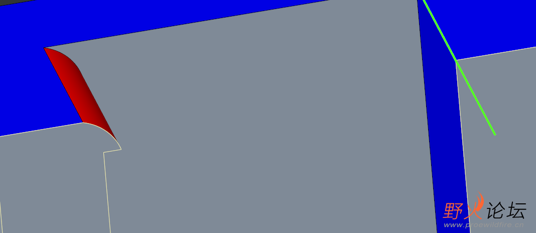

 楼主| 发表于 2026-2-3 15:26 | 显示全部楼层
我想这样去做,但是感觉不太靠谱,因为可能会把两边都压涨

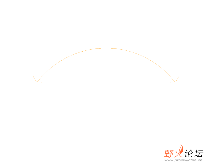

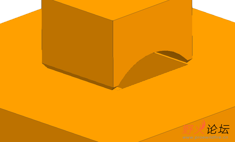

发表于 2026-2-3 15:42 | 显示全部楼层
这玩意见过没,应该跟这差不多吧

 楼主| 发表于 2026-2-3 15:54 | 显示全部楼层
iasiqtg 发表于 2026-2-3 15:42
这玩意见过没,应该跟这差不多吧
是的,这玩意我做过模具,但是不好对位置,也不知道你们模具是怎么设计的,而且这个是小产品,我这个比较大,还是正方形的(需要压合两边)长度3-4MM左右,比较难搞,之前也没见过这样的,但是你这个设计过,很小,也不好压

 楼主| 发表于 2026-2-3 16:41 | 显示全部楼层
前面直接用尖的吗》》会不会直接把料铲掉,产品是碳钢的,我之后做这个模具试一试,看行不行

发表于 2026-2-3 17:14 | 显示全部楼层
尖部倒点小圆角,会有这样的小凹槽!调好行程就不会把料铲掉!

 楼主| 发表于 2026-2-26 16:14 | 显示全部楼层
模具回来了,确实可以
