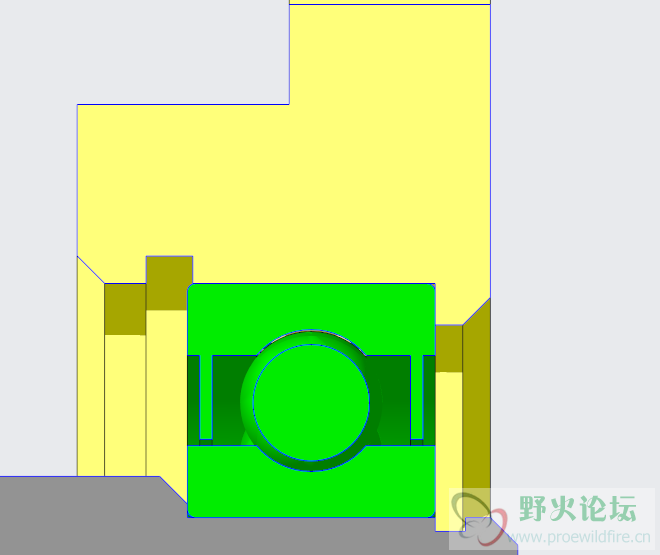

装配截面
装配截面

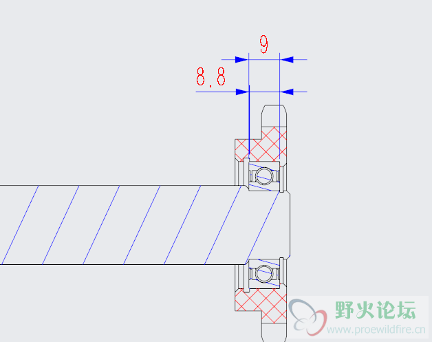

尺寸示意
尺寸示意
请大家讨论下这样的设计有没有问题,轴承位是8.8还是9

发表于 2020-11-21 10:58 | 显示全部楼层
槽宽加公差 到轴承边缘应该是9 要不你卡不进的

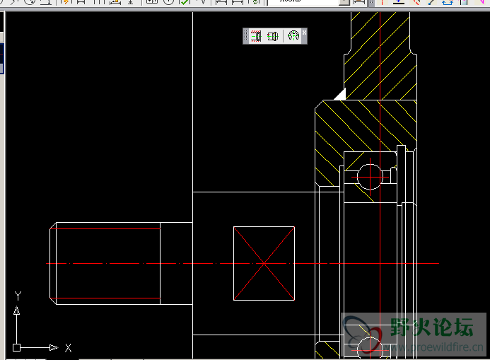

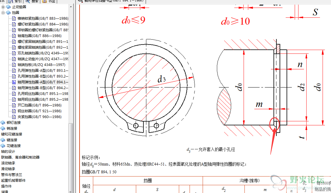

 楼主| 发表于 2020-11-21 11:18 | 显示全部楼层
有人说机械设计手册上卡簧槽是进去的

发表于 2020-11-21 11:40 | 显示全部楼层
可以负责任滴告诉你,你这设计是错误的

 楼主| 发表于 2020-11-21 11:57 | 显示全部楼层
liulin_ch 发表于 2020-11-21 11:40
可以负责任滴告诉你,你这设计是错误的
刚到公司做了一段新设备的技术储备,现在搞老项目发现这个问题。老人说就是这么设计的机械设计手册上卡簧槽就是一部分在内。这思路我也是头一次见到

发表于 2020-11-22 07:47 | 显示全部楼层
轴上加了剖面线,看起来有点不习惯。
