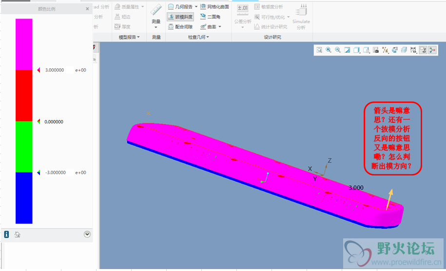

箭头是嘛意思?还有一个抜模分析反向的按钮又是嘛意思嘞?怎么判断出模方向?

看左边颜色的线条颜色0度是分型线,角度分析的是正负3度箭头是拔模正向的方向

怎么看是否能出模呢

简单点说就是红色部分是一个斜度,蓝色部分是另一个斜度,红色部分里如果出现蓝色面,就说明蓝色面是倒扣

箭头方形就是产品的顶出方向。 一般顶出方向在前模,具体看你的产品要求。
