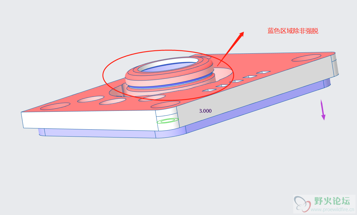

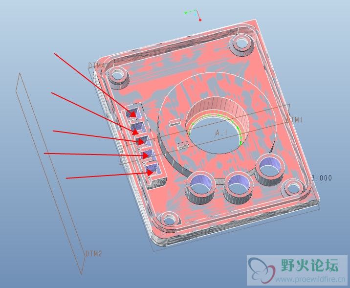

大神看下这个零件可以开模吗

发表于 2020-11-19 17:53 | 显示全部楼层
我也不是模具大神! 说得不对的地方大家指出来
1761
2354
发表于 2020-11-19 17:55 | 显示全部楼层
总结就是不能出模! 除非你是做硅胶的强脱

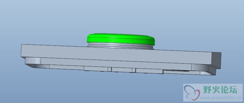

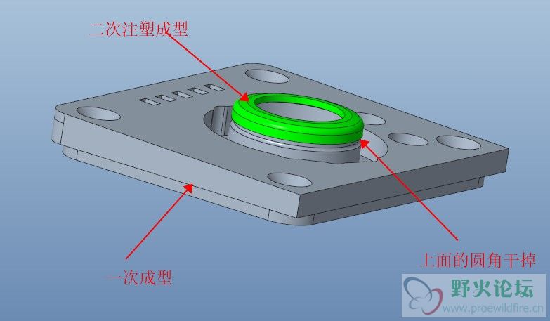

发表于 2020-11-19 18:18 | 显示全部楼层
我倒是有不同看法,感觉稍加改动问题不大,抛砖引玉,希望大家有更多的不同意见。
另外,除了二次注塑,这个环形槽注塑之后再铣出来也行。
几个地方重新拔模就OK了
几个地方重新拔模就OK了
黄色部分,二次注塑,把底下的那个圆角干掉一半
184
259
发表于 2020-11-19 19:52 | 显示全部楼层
可以强拖,但是槽要做半圆,深度要看产品大小,一般0.5mm可以强拖
520

发表于 2020-11-19 23:43 | 显示全部楼层
如过设计一定要这样(现不是塑料产品设计思路),那也可以开模的,成本很高。
 楼主| 发表于 2020-11-20 09:16 | 显示全部楼层
我的开模方向和你分析的不一样哦
 楼主| 发表于 2020-11-20 09:17 | 显示全部楼层
另外,除了二次注塑,这 ...
1.整体的拔模方向你分析错了,2.U型槽确实不好开模,多谢给出意见
