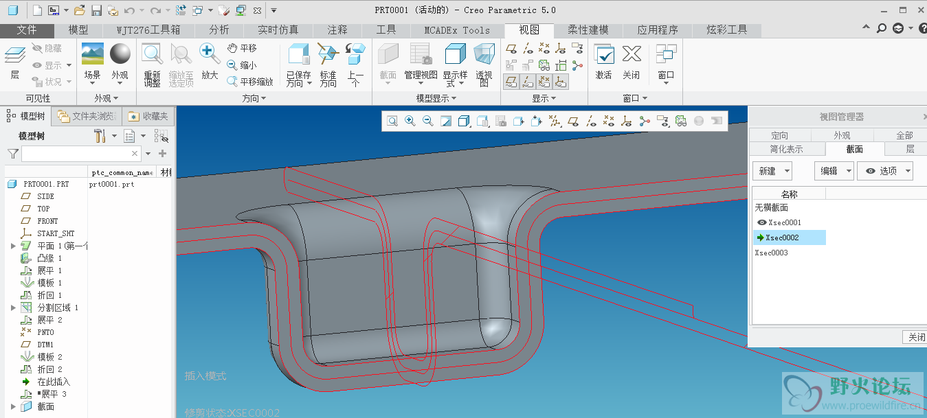

CREO5.0版本在钣金环境中,使用法兰的平齐命令后,在两层钣金上成型会报错,该如何实现压型的效果,只能转实体吗?

刚才试了一下,拍死边的情况下, 成型命令可以用,但是成型后的特征是错误的。为什么一定要这样成型?

那请问要在拍死边上实现一个凹型的效果,该如何操作,转换成实体吗?

可以考虑两块钣金叠在一起啊,螺钉固定,不一定要拍死边吧? 我没这么做过,先问问供应商能不能做到

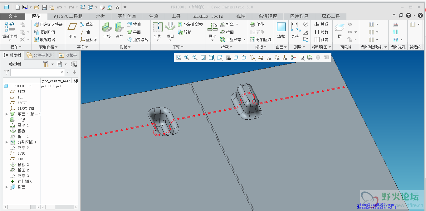

可以先做一个 另外一个和这个关联位置  不过凸模要做2个
看B站 我的视频怎么解决 https://www.bilibili.com/video/BV1eZ4y1G7iD/

我已经回帖解决 贴主问题解决了 就题回题 其实两层冲凸台模具可行的 冲100层都可以 只要有这么大的压力机 有这么牢固的材料
