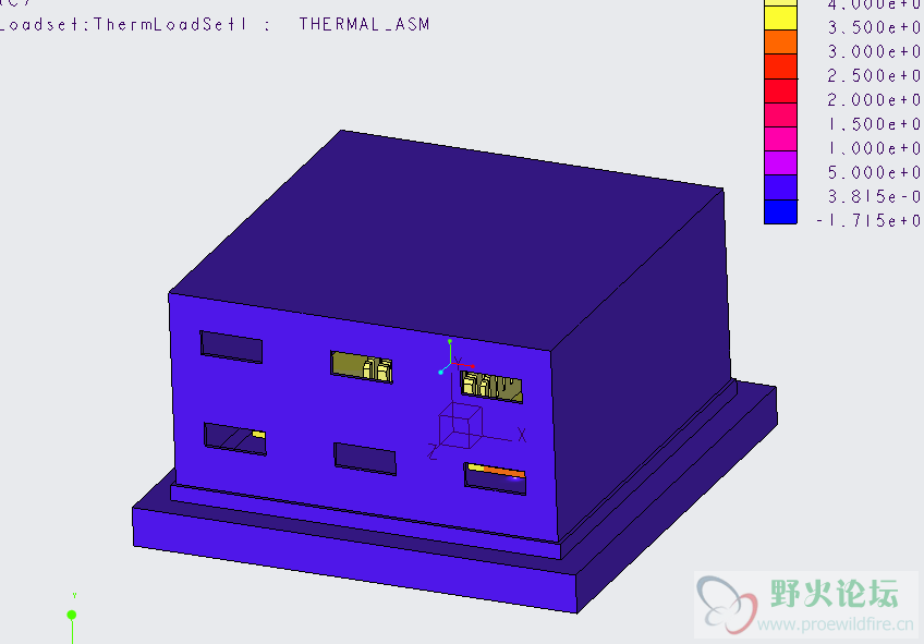

请问一下,我想做出整组工控的热固耦合分析,可是我设定完条件,上下壳颜色却没有变化,只有单一颜色,请问是哪里出问题
请问如何改条件,让机壳可以有温度的变化
附带模型文件

只能热变形,不能热传递,热传递要去流体分析模块

你没设置发热源和外壳之间的传导关系
