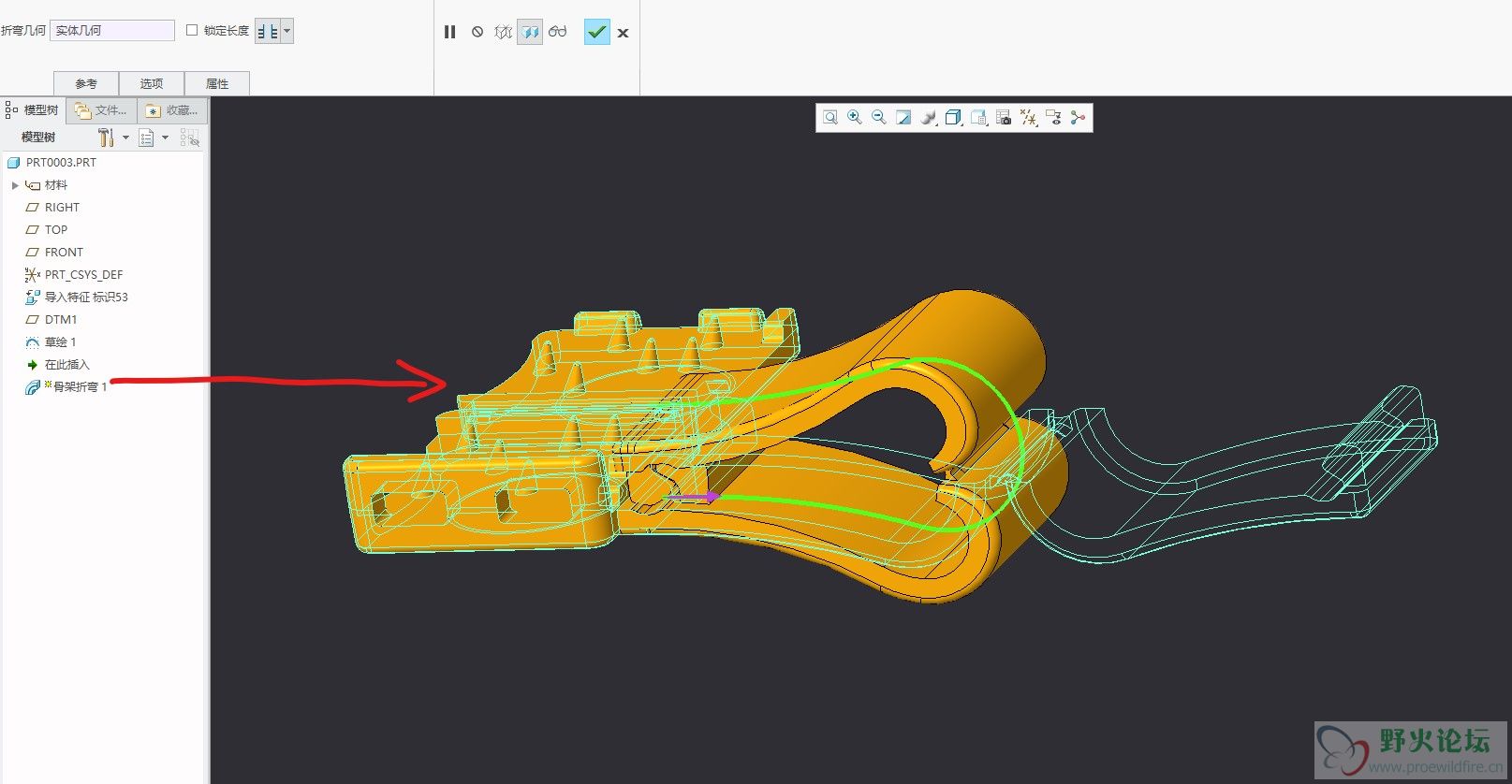

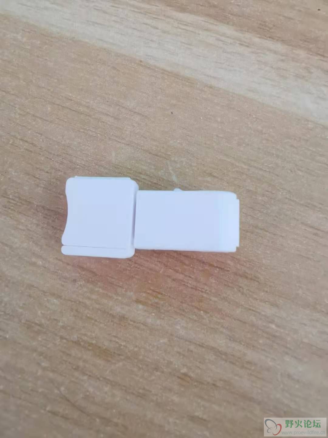

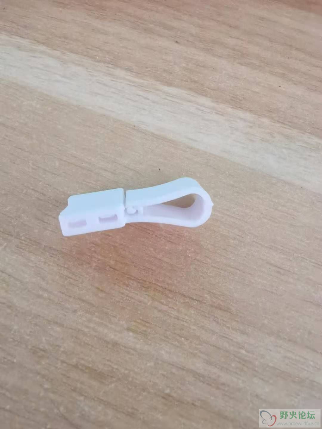

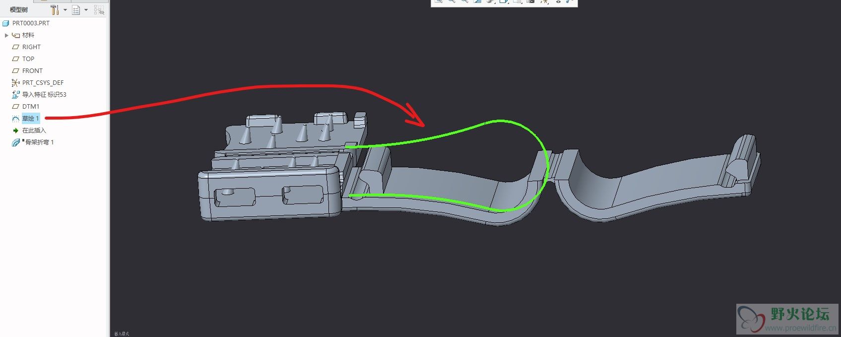

求助坛友,这种塑胶如何在CREO里面折弯成如如图效果,谢谢.
3D图
3D图
实物图1
实物图1
实物图2
实物图2

最佳答案
查看完整内容

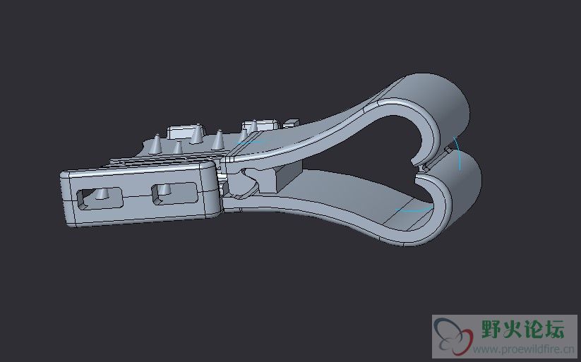

使用骨架折弯,可以达到你的要求 你可以试试看 CREO5.0
1017
172
1693
希望之星勋章热心助人勋章优秀会员勋章
发表于 2020-11-18 10:49 | 显示全部楼层
使用骨架折弯,可以达到你的要求
你可以试试看
CREO5.0

 楼主| 发表于 2020-11-18 12:32 | 显示全部楼层
jon1113 发表于 2020-11-18 11:15
使用骨架折弯,可以达到你的要求
你可以试试看
PRT分享下,老是折弯不成功..
1017
172
1693
希望之星勋章热心助人勋章优秀会员勋章
发表于 2020-11-18 12:46 | 显示全部楼层
路人丁 发表于 2020-11-18 12:32
PRT分享下,老是折弯不成功..
公司文件加密的,自己多试试

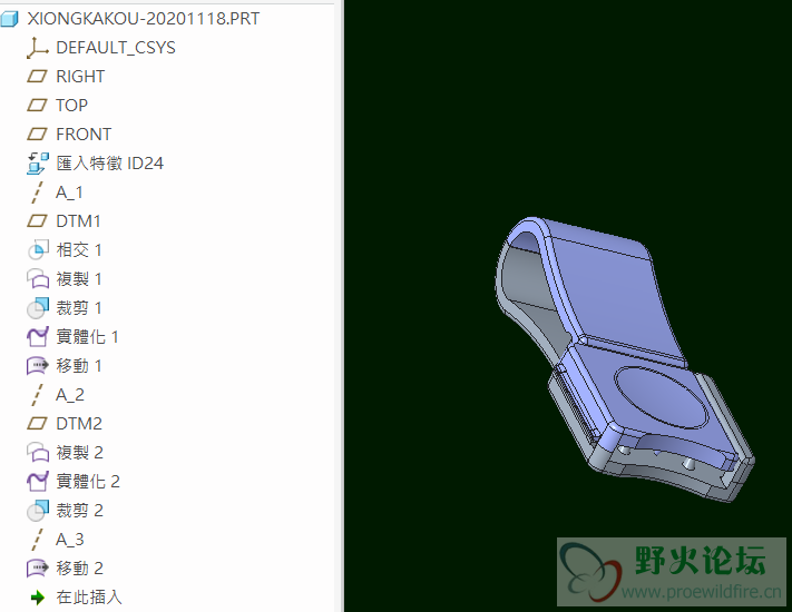

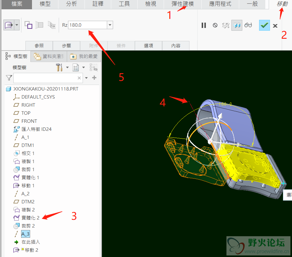

发表于 2020-11-18 15:32 | 显示全部楼层
不难.. 请参考. 有不对处再请大神指导.
xiongkakou-20201118.prt.rar
356.84 KB, 下载次数: 19
Creo 5.0

 楼主| 发表于 2020-11-18 16:17 | 显示全部楼层
谢谢,这个方法也可以看效果,但骨架折弯应该更贴近实物.

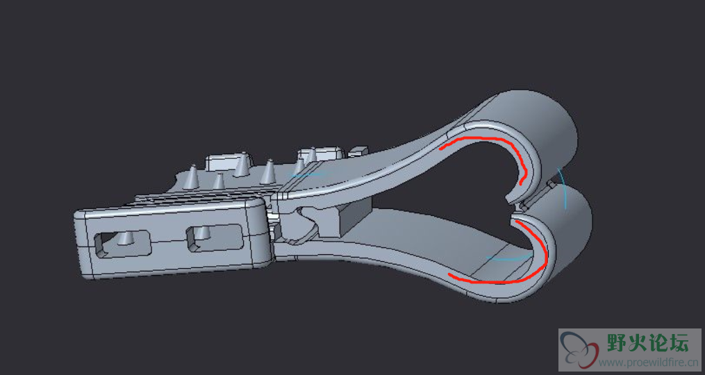

发表于 2020-11-18 21:38 | 显示全部楼层
jon1113 发表于 2020-11-18 10:49
使用骨架折弯,可以达到你的要求
你可以试试看
你这种不符合现实,红色部分都变形了
