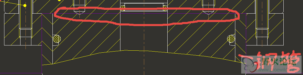

各位高手:我在框架里创建的焊接件选用了钢管,生成装配工程图时,有多余线条,在层树中也没找到如何隐藏,请指教!谢谢!

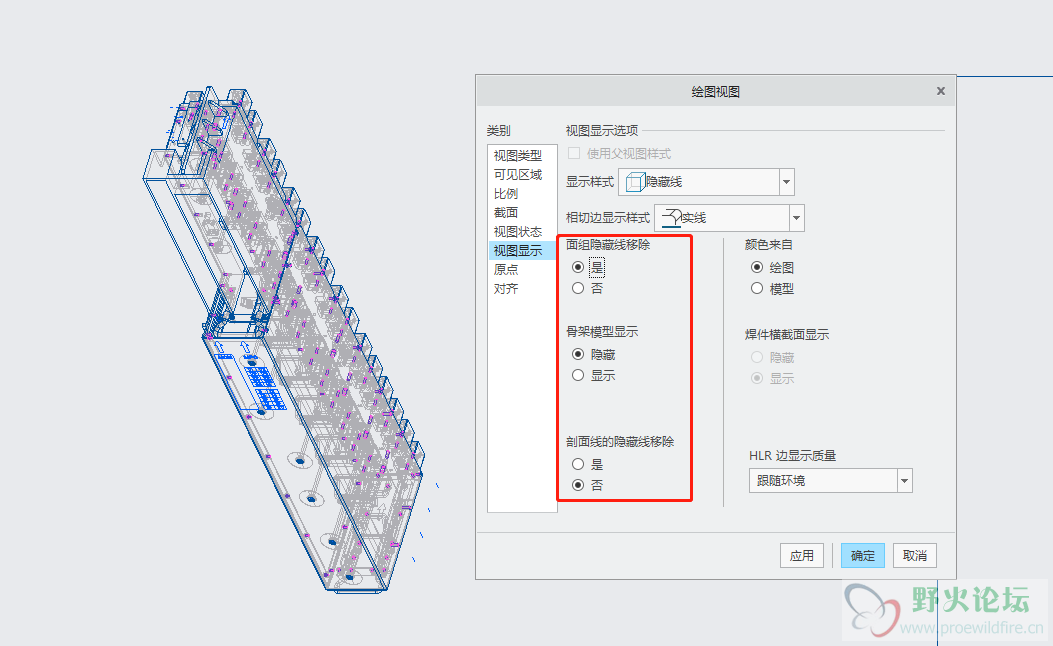

试试调下这里?

发表于 2020-11-18 10:14 | 显示全部楼层
看起来好像是曲面的线,把曲面隐藏就好了吧

我和二楼的设置一样呀!回三楼:没有曲面
