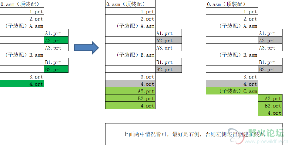

(1)参考图片:装配1,顶装配为0.asm包含了1  2  3  4零件和A  B  子装配,其中A包括A1  A2  A3子零件,B包括B1  B2子零件
问1:在窗口或者模型树中选中了绿的的零件(不在同一个父装配),怎么能一步,一步!!!!复制3个零件粘贴到模型树下面?或者一步创建子装配C包含选中的零件,都可以

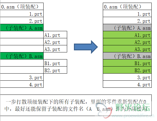

(2)参考图片:装配2,
问2:在图片中,也最好一步

问1-装配1
问1-装配1
问2-装配2
问2-装配2

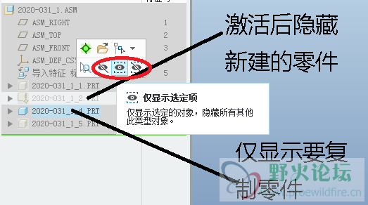

发表于 2020-11-18 08:31 | 显示全部楼层
一、1.将新建的零件放在你要放置的位置(如指定的组件,留意装配尽量选默认装配)。
       2.你要复制的不隐藏,其它的全隐。
       3.激活新建的零件,选中要复制的零件,Ctrl+C,再选Ctrl+V,最后Shift+鼠标左键(复制参考:种子和边界曲面。目的是,全选曲面)。
二、将所选组件中的零件拖到你要放置的位置,有相关参照的除掉参照。
三、这个隐藏功能,你将鼠标放在这个零件上,点鼠标右键你再看看。

发表于 2020-11-19 07:57 | 显示全部楼层
yehuo886 发表于 2020-11-18 22:06
大哥你说的第一是不是这个意思,比如新建零件5.prt,我隐藏不想要的零件,剩余显示的零件,再激活5.prt文 ...
如图
