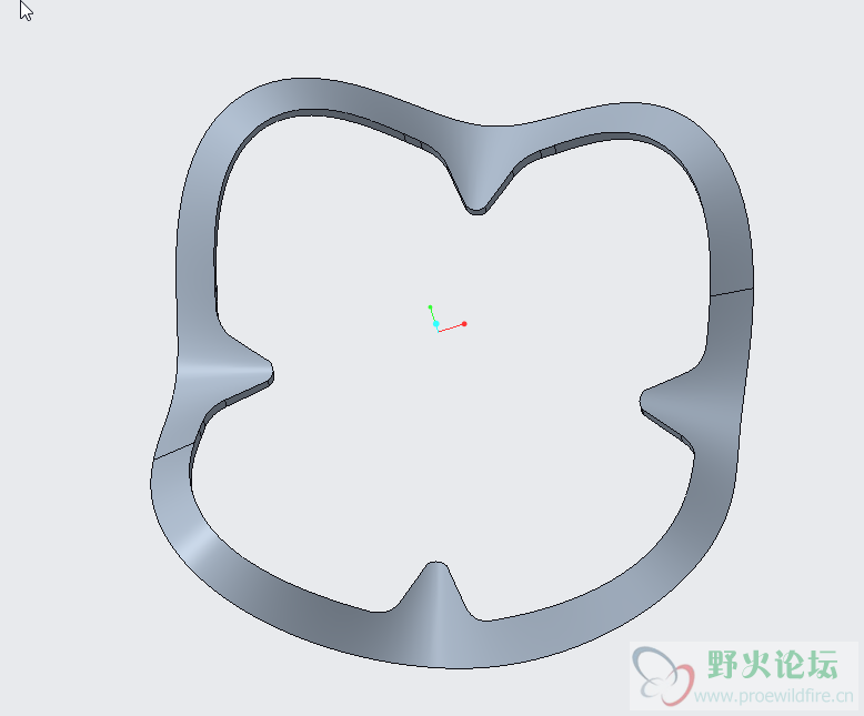

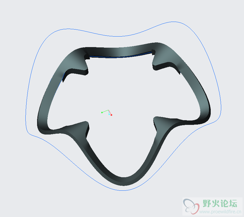

大师帮忙,圆滑过渡一下,最好有步骤,前面大神教了没整明白

是不是你想要的圆滑,6.0版本

仅供参考,看看是不是这样。

可以复制一个面后切除

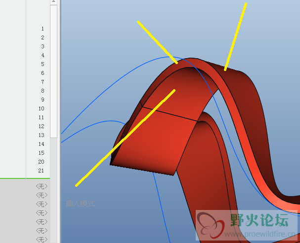

圆滑还是不太够,要自然顺滑,没有突兀

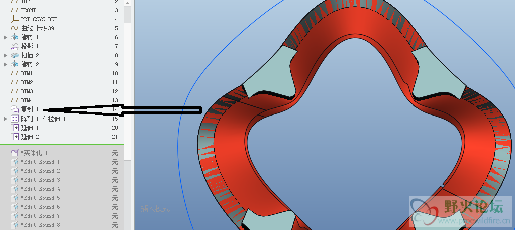

发表于 2020-11-18 15:12 | 显示全部楼层
复制这3个方向的面,再边界延伸,实体化切除就可以了
发表于 2020-11-18 16:47 | 显示全部楼层
第一次投影的目标可以改为面组模式,扫描单面不要实体,后面小突起特征线拉伸剪出完整的……不用这么多步骤

主要用移除和替换面做的,你看看是否可行,版本7.0
