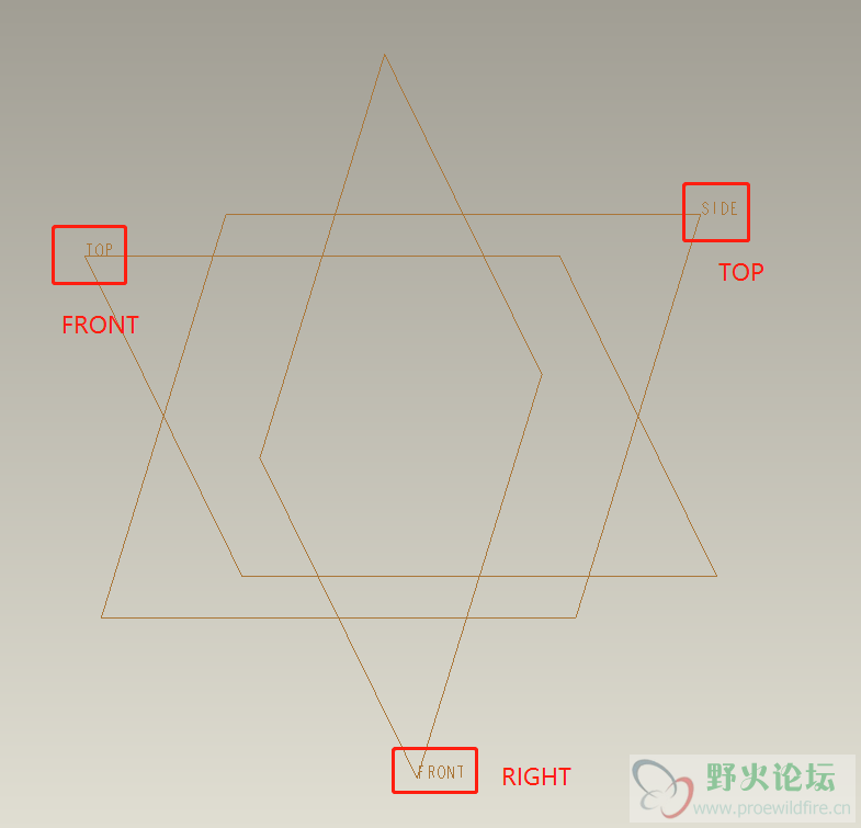

如何改变RIGHT/TOP/FRONT三个平面的相对位置
如图所示
如图所示
56
发表于 2020-11-17 14:50 | 显示全部楼层
三个面是相互垂直的面,你啥意思
57
66
 楼主| 发表于 2020-11-17 15:01 | 显示全部楼层
东方阁老 发表于 2020-11-17 14:50
三个面是相互垂直的面,你啥意思
您看下,变成第二张图片的样式

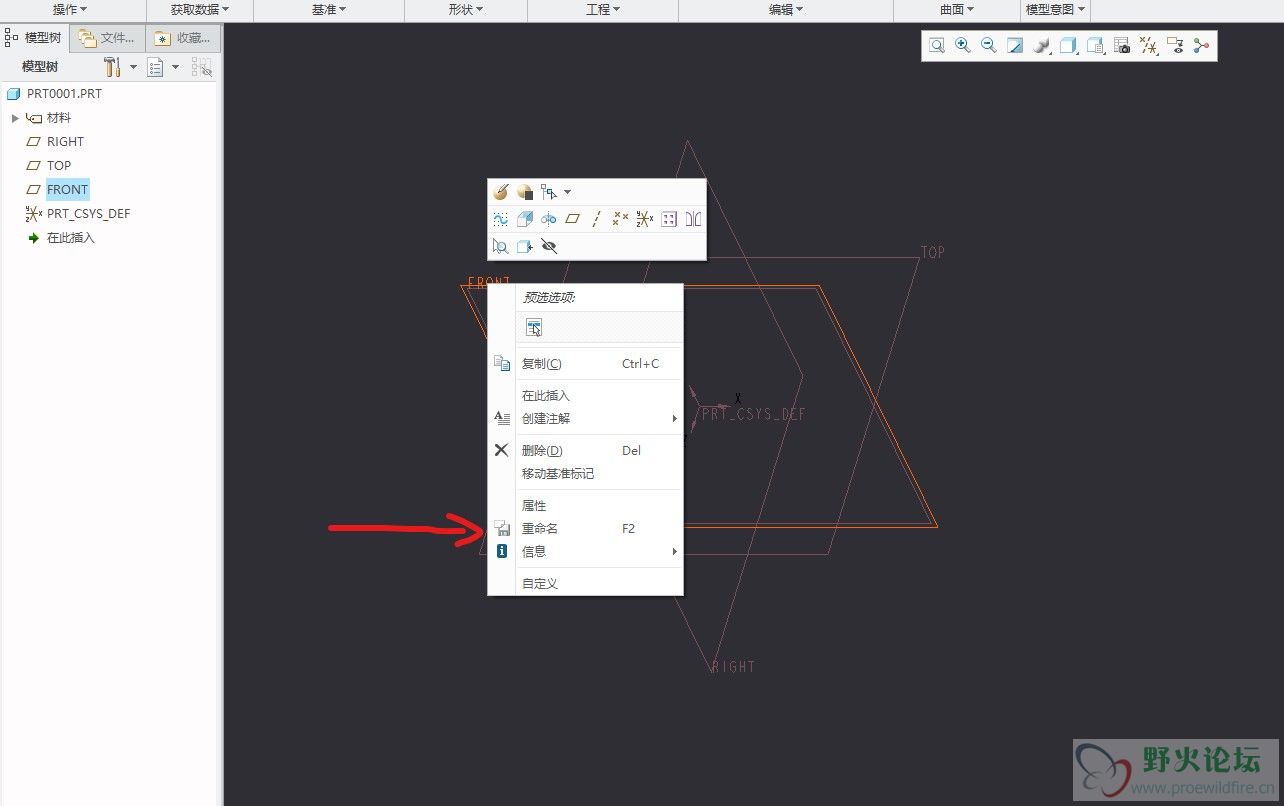

直接更改你所需要的视图的名称就好了啊
如图,你试试看

 楼主| 发表于 2020-11-17 15:11 | 显示全部楼层
jon1113 发表于 2020-11-17 15:03
直接更改你所需要的视图的名称就好了啊
如图,你试试看
试了下,但是创建工程图的时候没有改过来

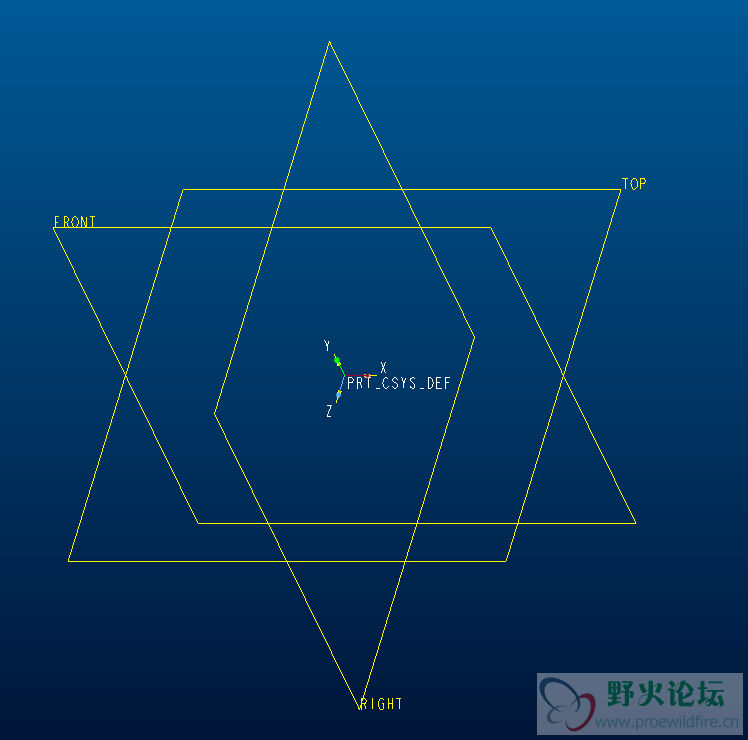

发表于 2020-11-17 15:23 | 显示全部楼层
打开你的坐标系显示,Z方向是top正向,遵守右手定则。
想一劳永逸,要确保模板是正确的。

 楼主| 发表于 2020-11-17 15:34 | 显示全部楼层
想一劳永逸,要确保模板是正确的。
我电脑装了两个CREO5.0上面的第一张图和第二张图就是两个不同的打开的,但是坐标系是一样的呀

 楼主| 发表于 2020-11-17 18:21 | 显示全部楼层
三个面是相互垂直的面,你啥意思
是需要修改那个标准方向,但是不知道怎么改

 楼主| 发表于 2020-11-18 08:41 | 显示全部楼层
野火 发表于 2020-11-17 21:05
工程图需要的方向在视图定向里改
那个我知道,想要达到的效果是在模型里面按shift+D时标准方向变成主题里的第二张图,现在这个是主题里的第一个,这样在制作工程图时,与平时的习惯相左
