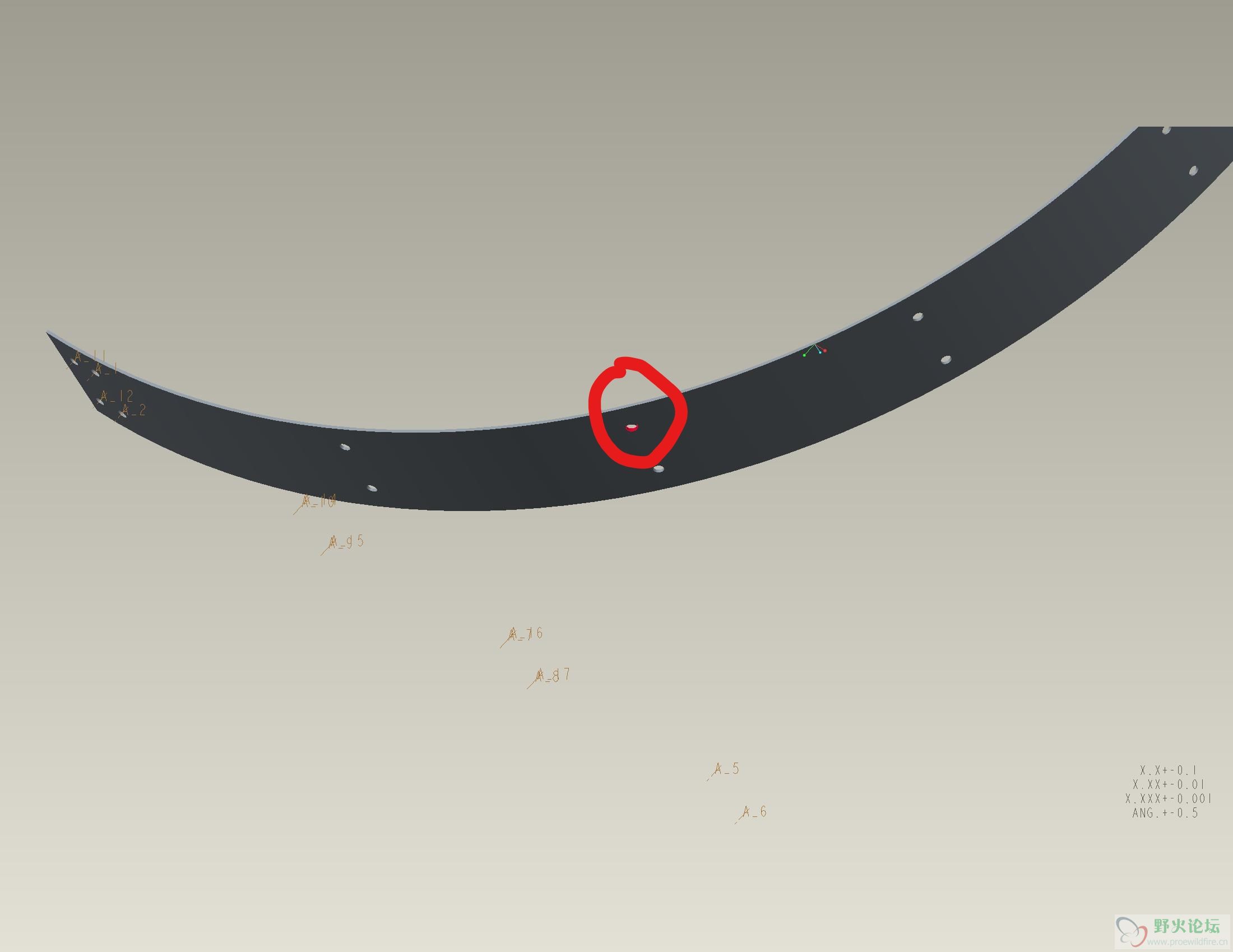

[求助] 小弟刚学钣金,求助大神个问题,滚动折弯后这个孔怎么加轴线?谢谢
发表于 2020-11-17 13:06 | 显示全部楼层 |阅读模式
小弟刚学钣金,求助大神个问题,滚动折弯后这个孔怎么加轴线?谢谢啦

发表于 2020-11-17 13:12 | 显示全部楼层
建基准面后再建轴线

发表于 2020-11-17 21:10 | 显示全部楼层
奇怪的我的轴线怎么自动跟孔啊 你的不会 原来你是老土的PROE啊 我是CREO5.0 哈哈

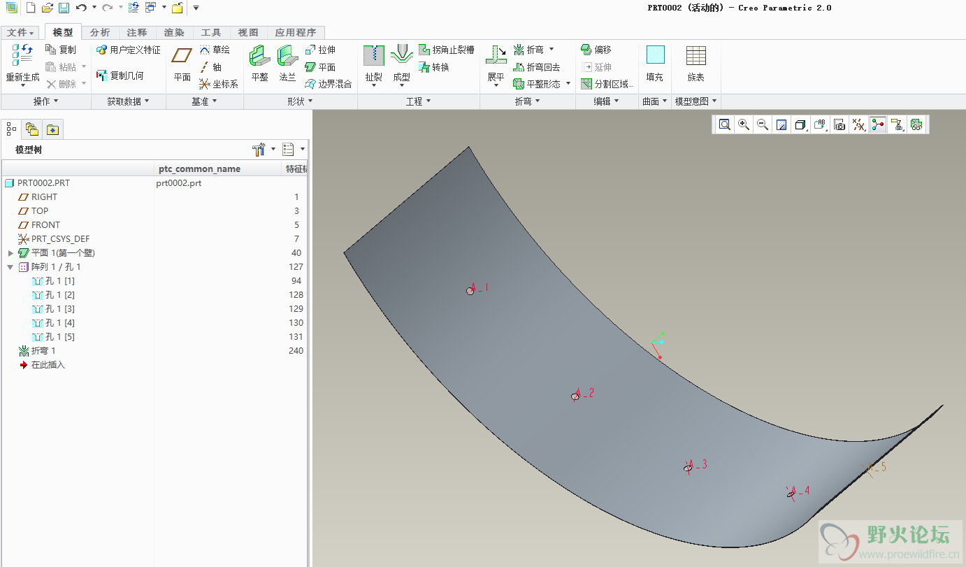

发表于 2020-12-4 15:52 | 显示全部楼层
我用的Creo2.0 M250,钣金模块
添加孔后阵列再折弯,孔的轴线是跟随状态,不知道你是不是这种建模方法
不行的话建议你发下你用的Creo大版本,小版本,模型或者模型树
