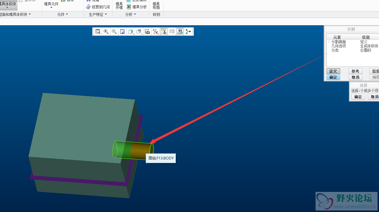

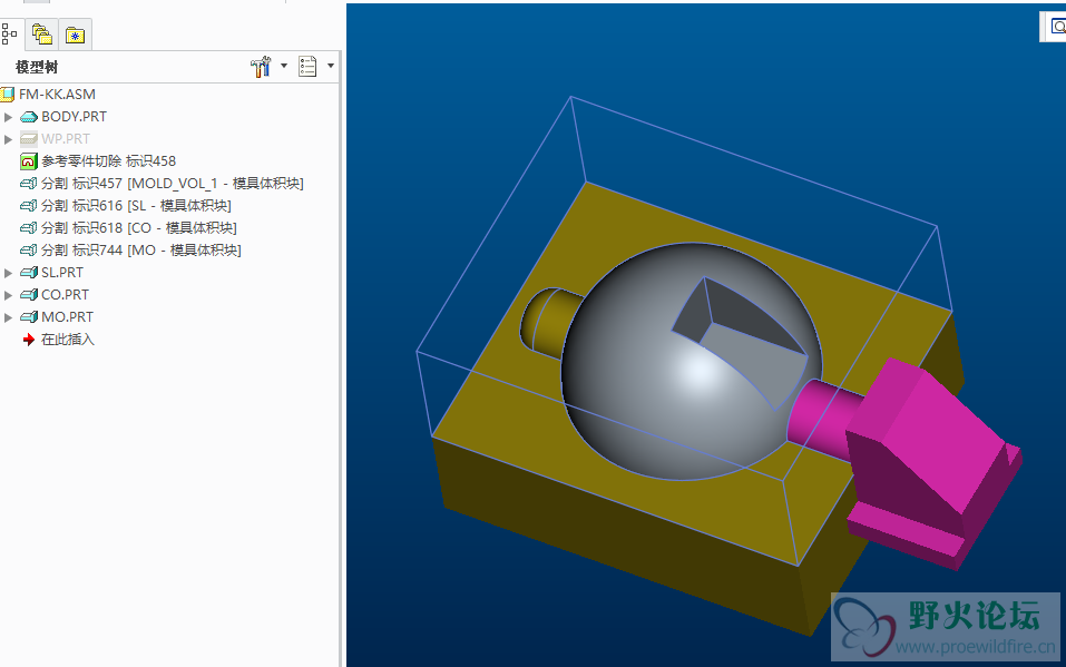

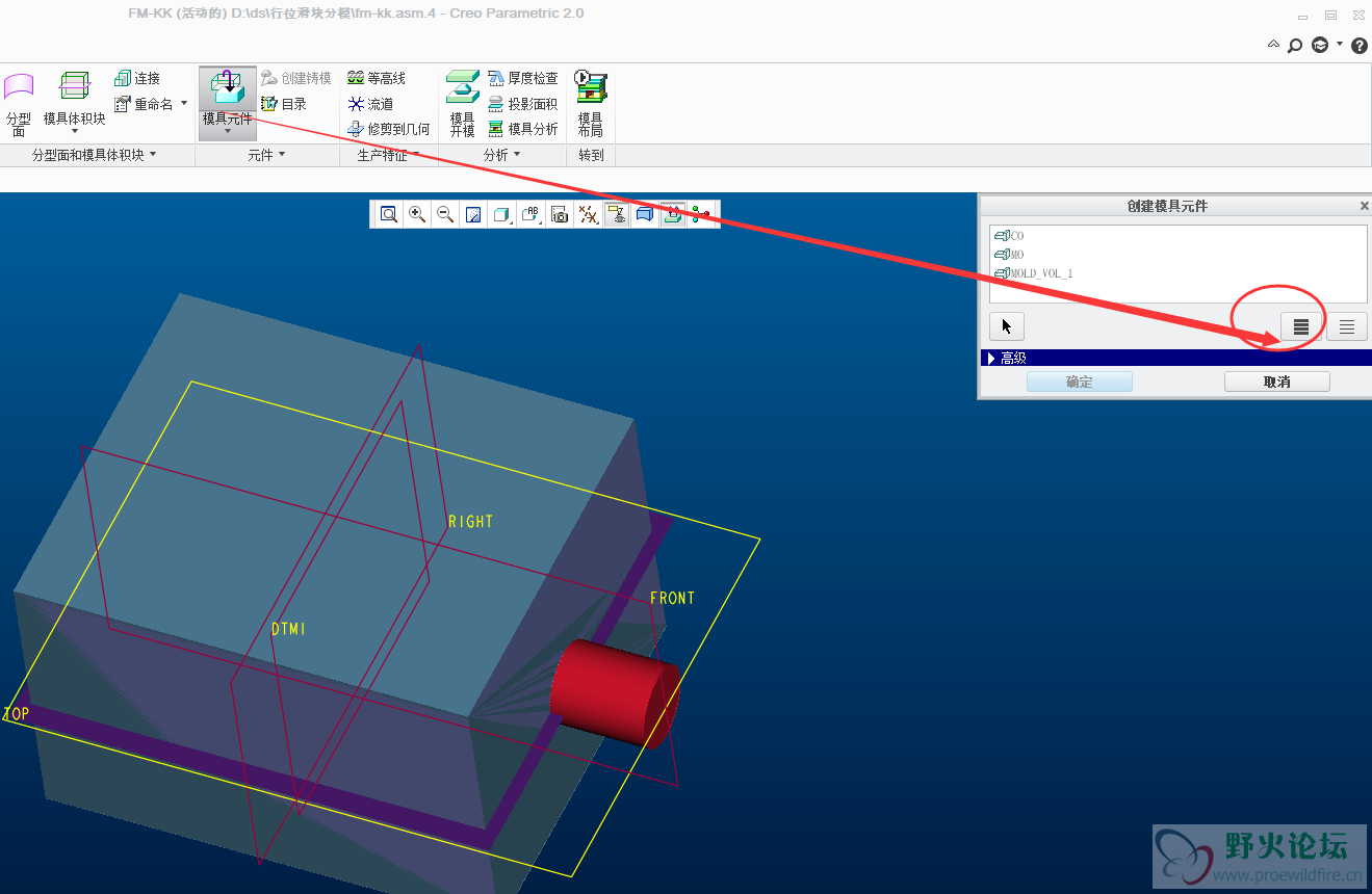

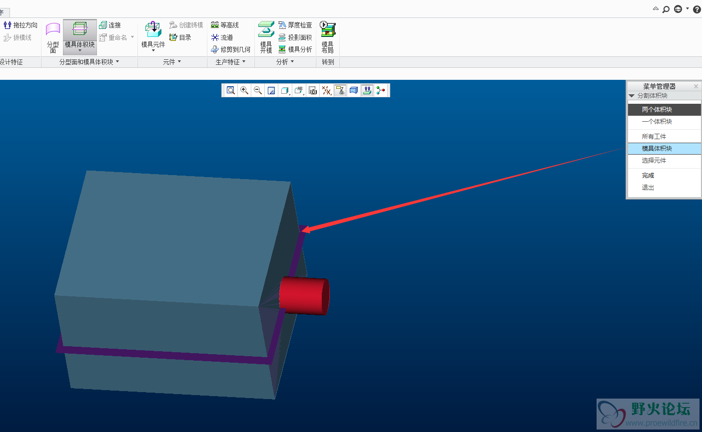

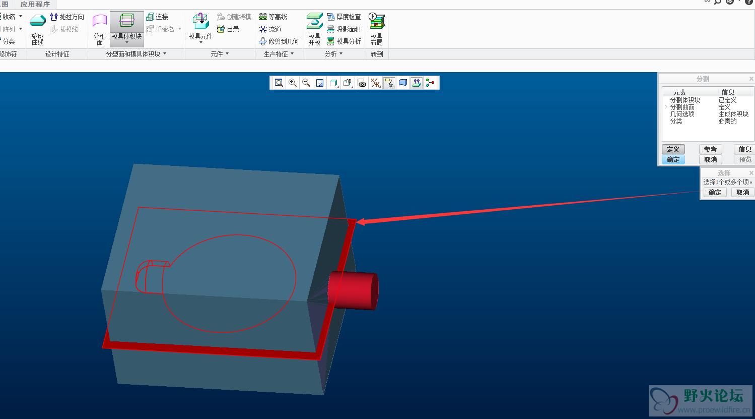

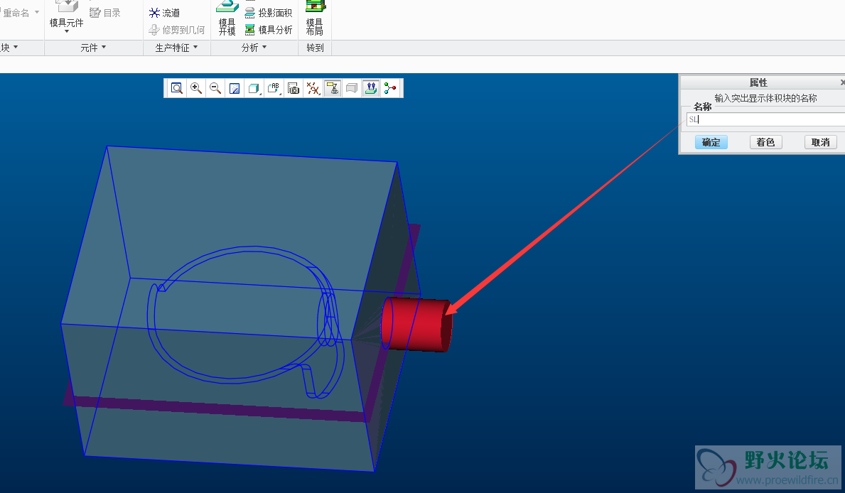

行位滑块分模.zip (642.44 KB, 下载次数: 29, 售价: 2 金钱)
分多次分割!无论有多少个滑块,都是先滑块,后分凹凸。
