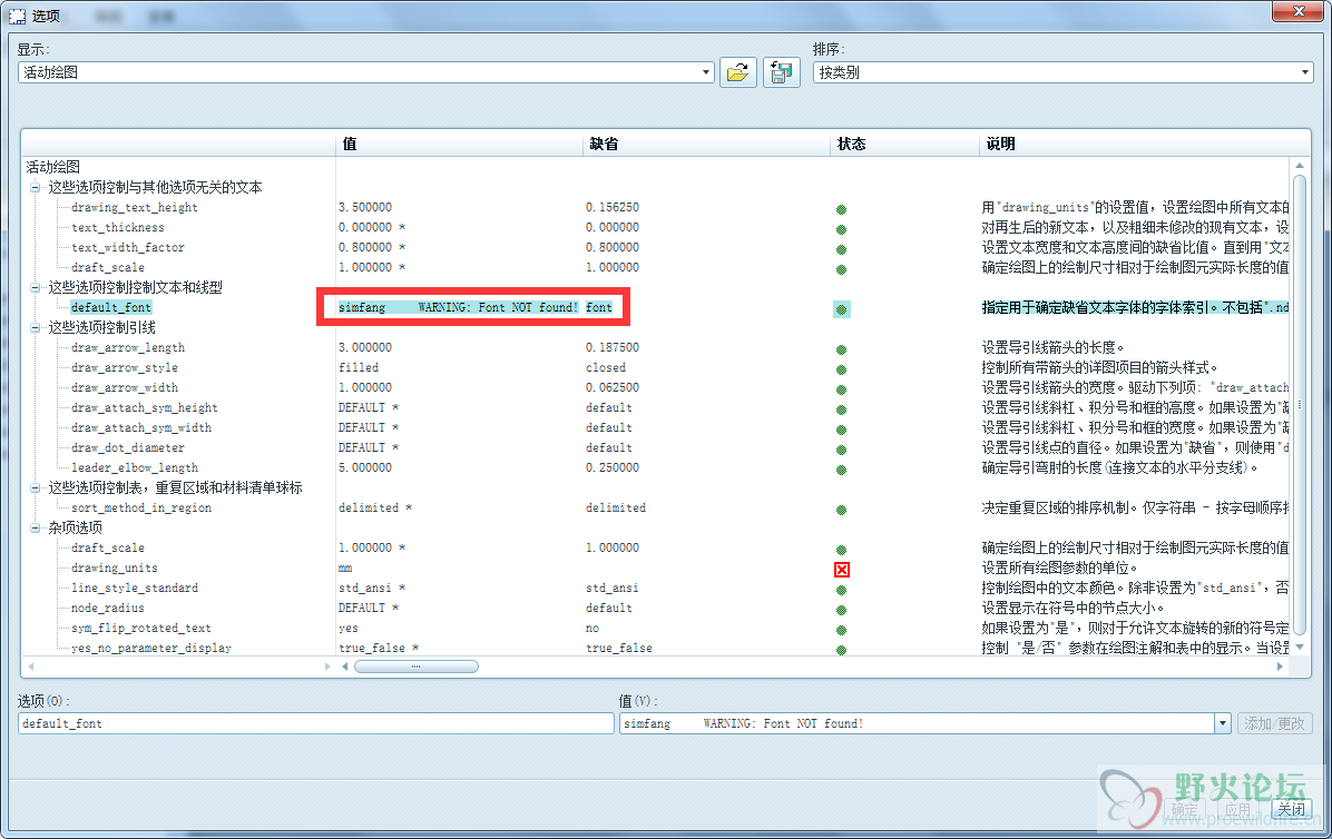

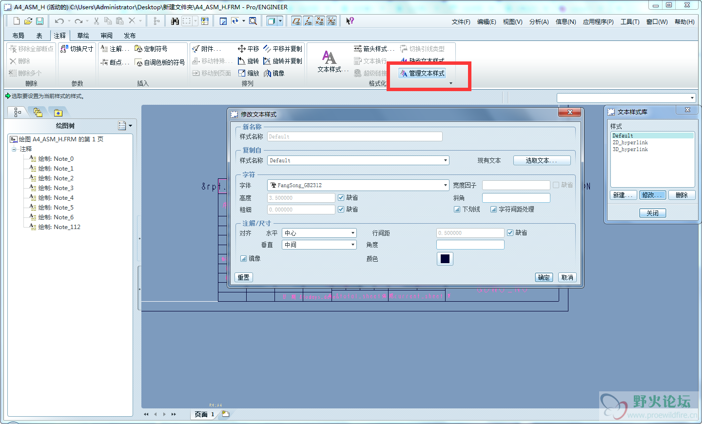

把选项字体改为fs2312,不会是simfang,你都没有这字体。肯定找不到

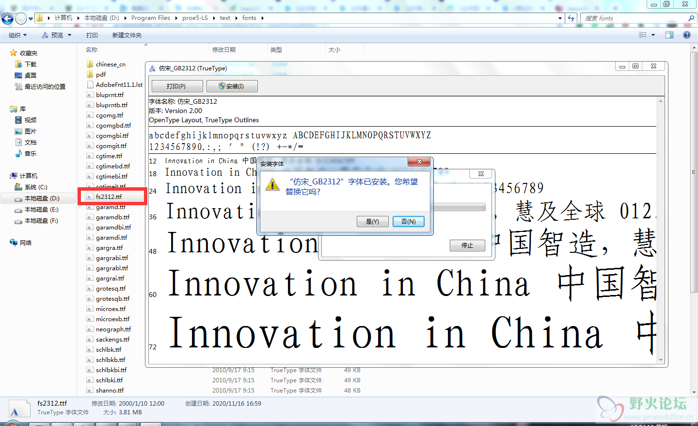

fs2312电脑里边有啊

C:\Windows\Fonts,这个路径找到(仿宋 常规)这个字体,安装在pro/e里面,就搞定了
