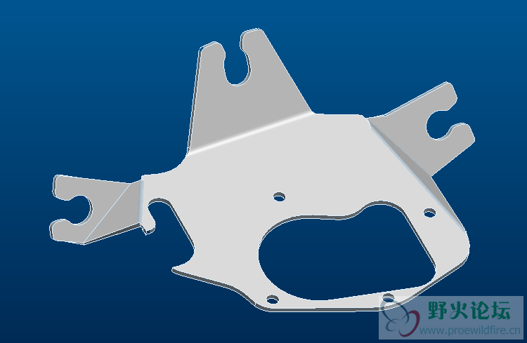

大家帮帮忙。。这个钣金两个扭曲面不能折弯。能帮我改一下吗。

我一点思路都没有。这怎么弄啊。我的天,求大神帮忙。

改好啦

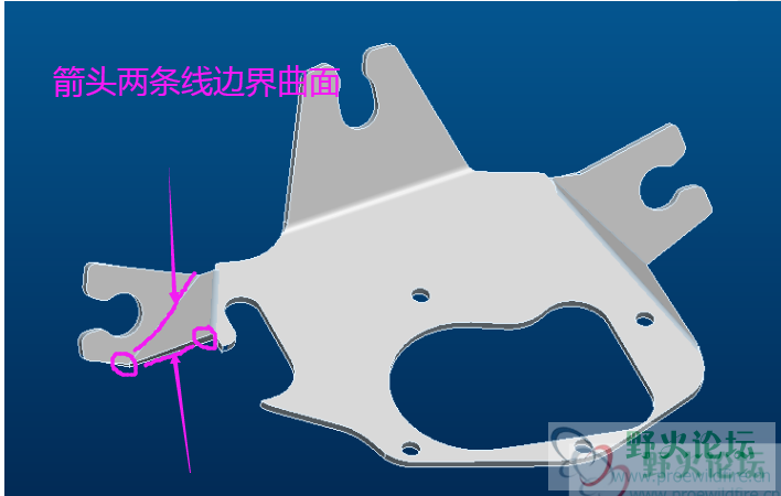

我是用曲面做的,钣金没思路,大家有别的方法吗?

修改用的是SW。我给您说一下思路,在最接近原始图折弯的地方把扭曲面切除,然后在曲面里用曲线在侧方画一条线,与折弯线边界混合。裁剪就可以了。

示意图。
