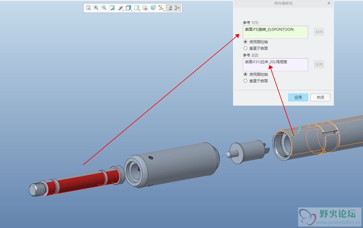

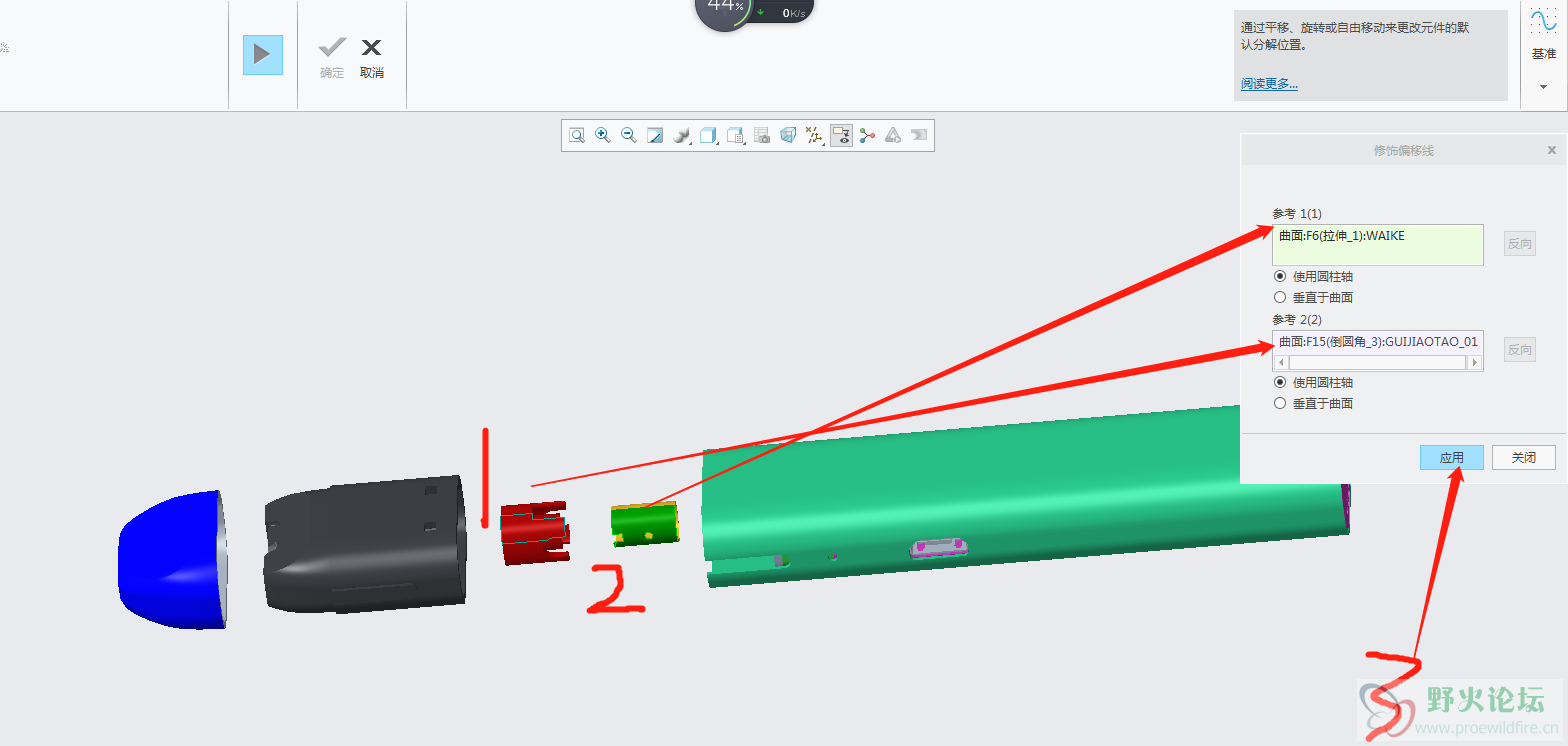

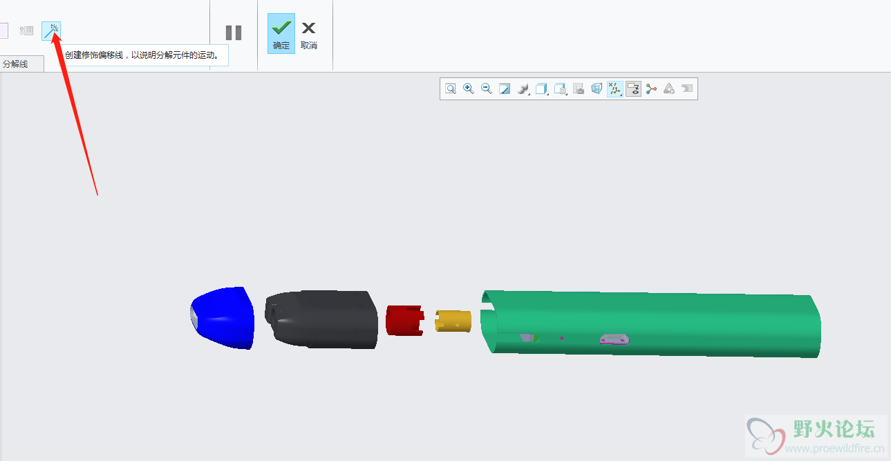

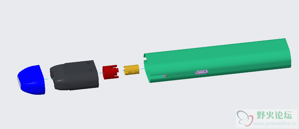

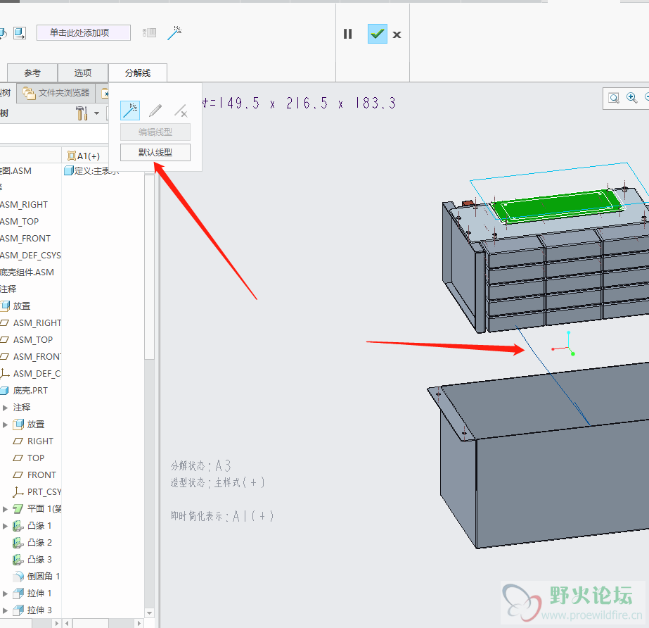

楼上正解,也可以点右边那个“魔棒工具”,效果一样
