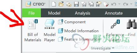

发表于 2020-11-16 09:41 | 显示全部楼层
生成一个组件工程图明细表就知道了。

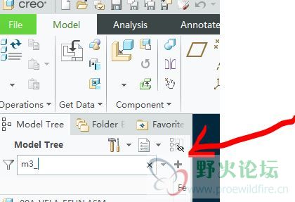

方法比较多。
1.2D工程图明细表
2.3D能直接显示BOM
3.如果命名规范,可以直接搜索特征树进行过滤

发表于 2020-11-16 16:48 | 显示全部楼层
搞个BOM清单就可以了

发表于 2020-11-17 17:09 | 显示全部楼层
ctrl+f键   查找  在属性规则中使用 名称   查找选项选元件 或者 实体模型  不过螺丝的起名最好使用 英文  试着做做吧  传图好布方便  限制太多
