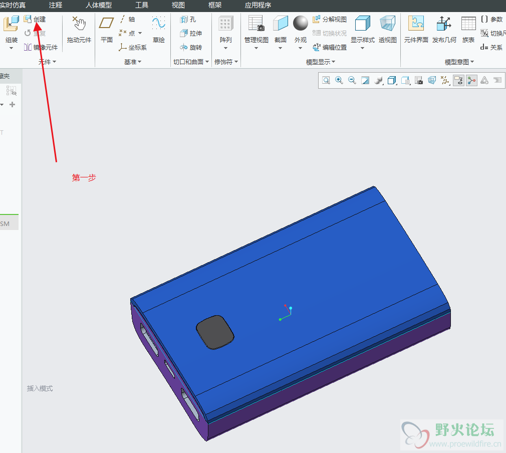

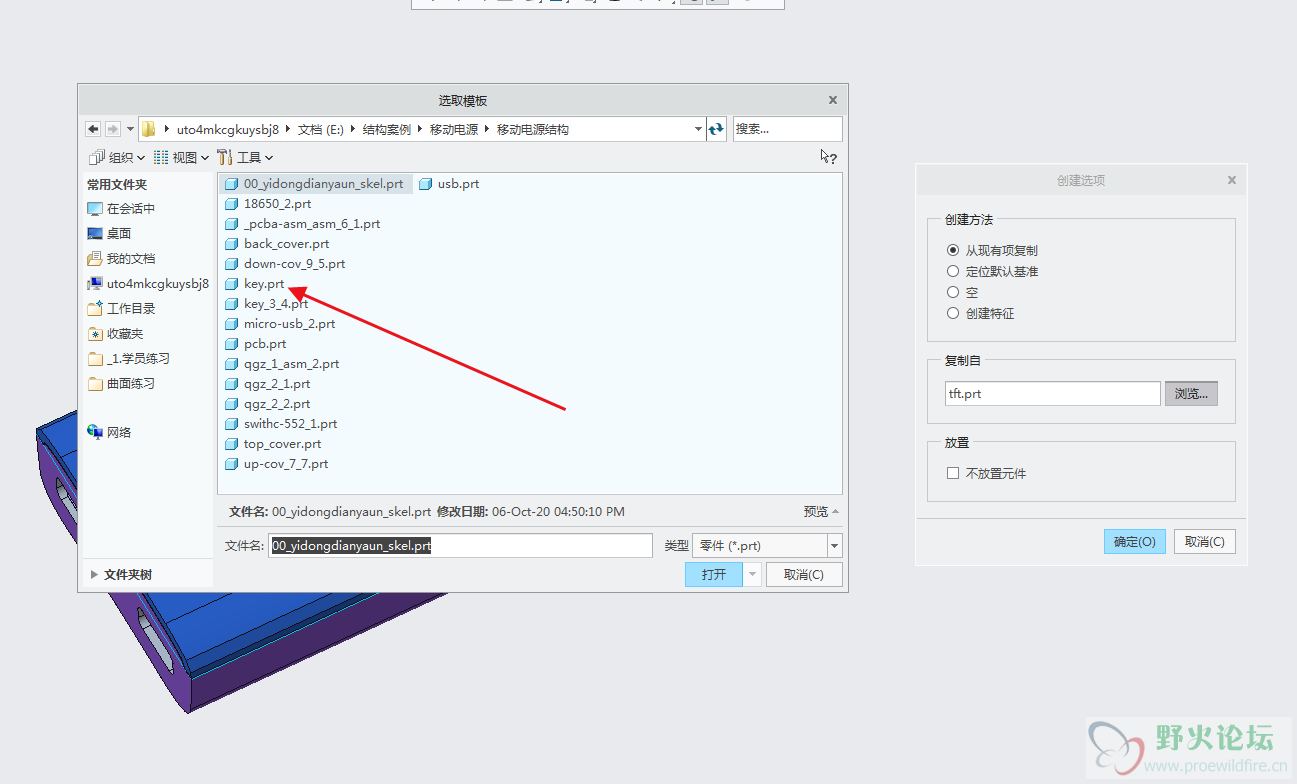

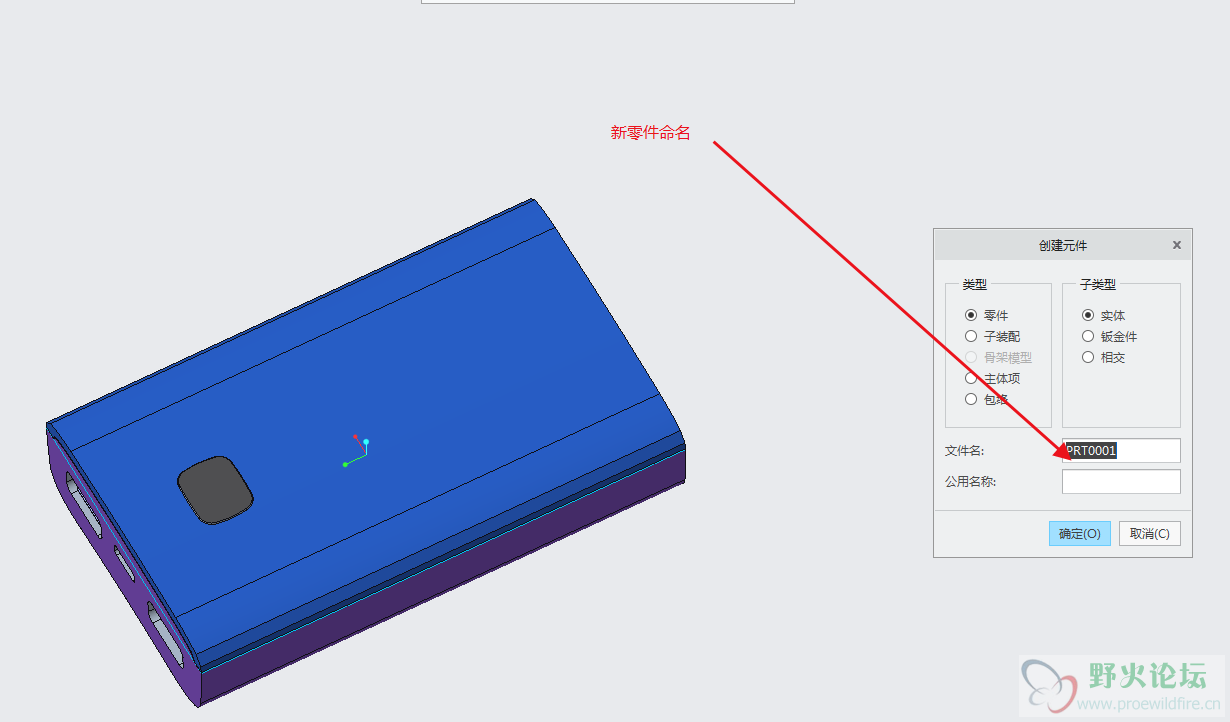

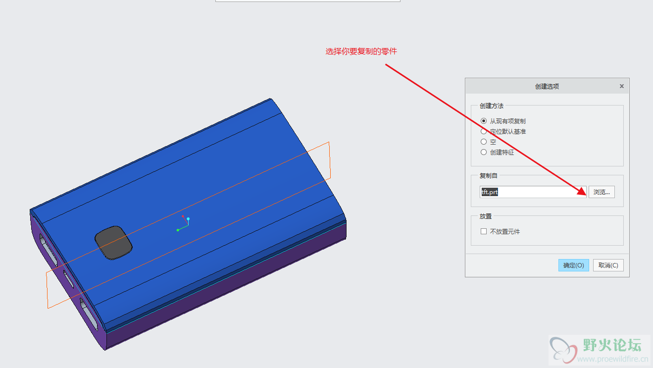

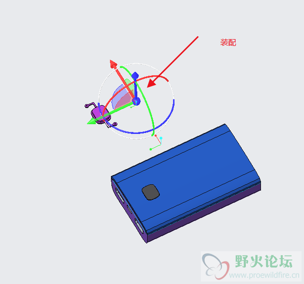

发表于 2020-11-15 22:43 | 显示全部楼层
698
854
发表于 2020-11-15 22:44 | 显示全部楼层
QQ浏览器截图20201115224601.png QQ浏览器截图20201115224635.png QQ浏览器截图20201115224711.png
698
854
发表于 2020-11-15 22:45 | 显示全部楼层
