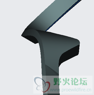

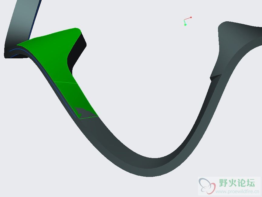

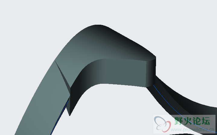

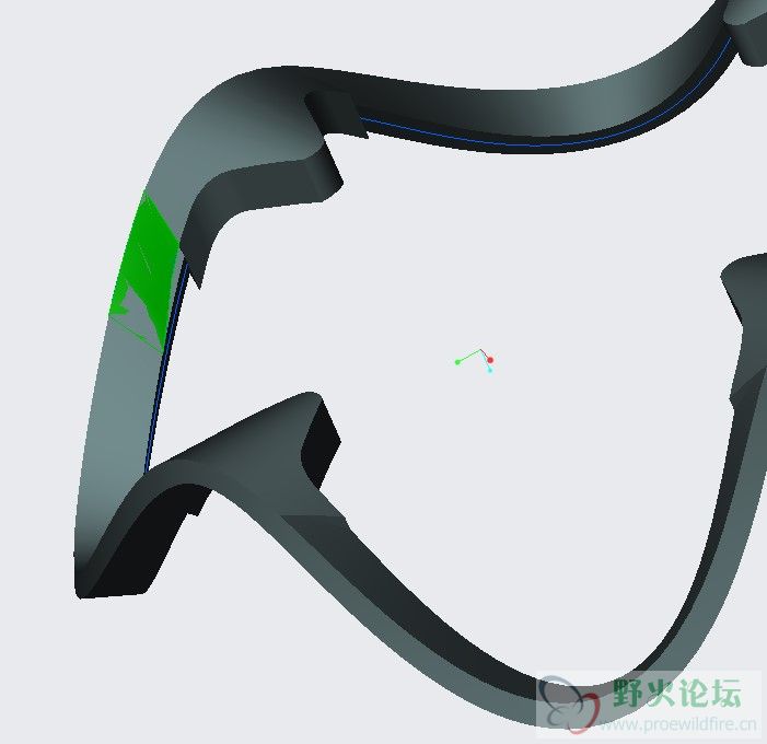

发表于 2020-11-15 16:51 | 显示全部楼层 |阅读模式
请大神帮忙,这个地方怎么圆滑过渡

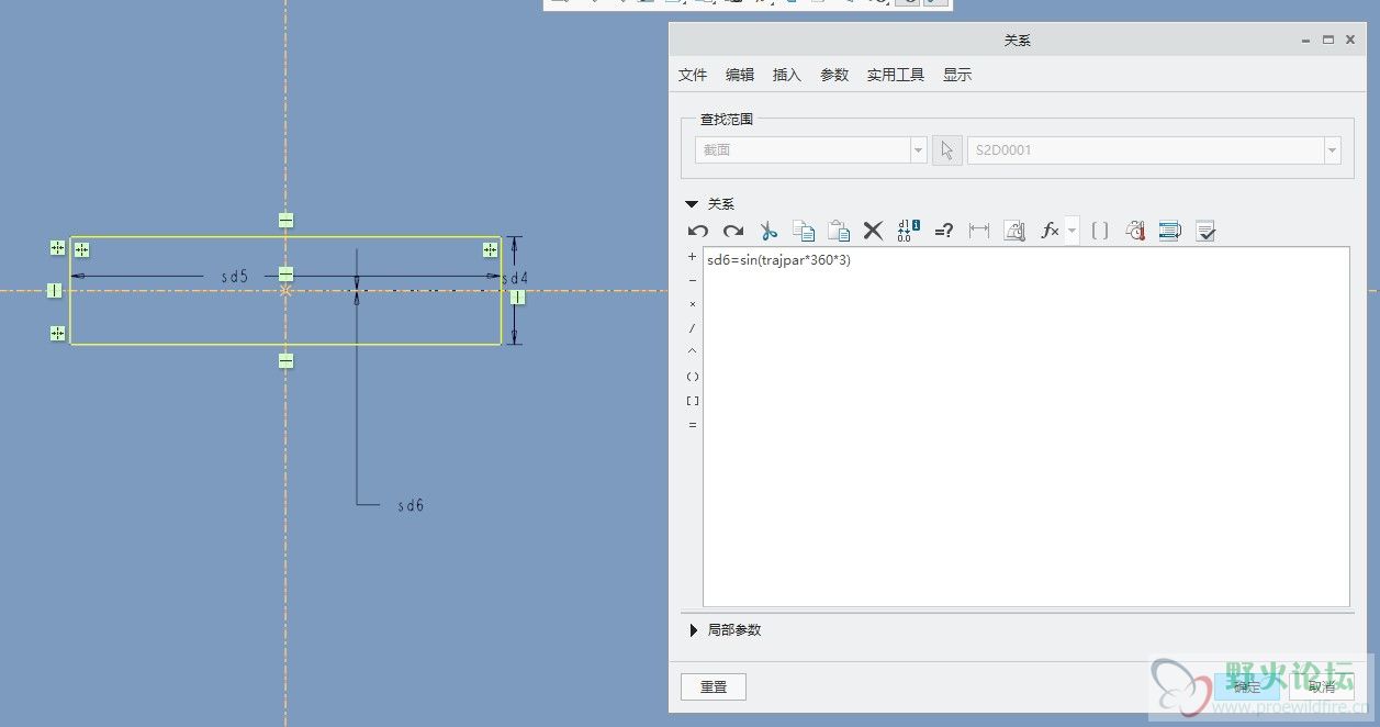

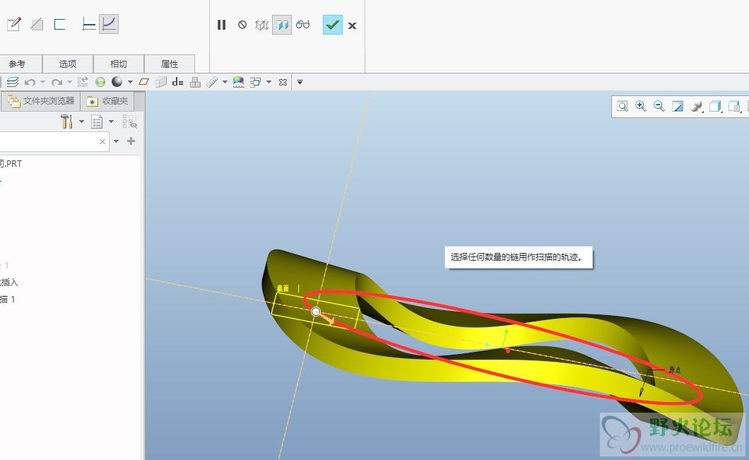

哪里不顺接哪里就完了,不过说句题外话,我感觉你需要的不是这个,是双轨迹扫描波形华司?
http://www.proewildfire.cn/thread-86690-1-1.html
最后贴两个图,圆轨迹扫描,函数都在里面了

非常感谢,四个突出位置是要往中心靠拢的
