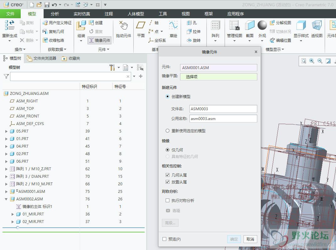

creo6里面,不能镜像组件?creo3里面装配有镜像按钮,这个好像退步了,是么

没装 6.0,但是7.0都可以,你的子组件不要激活试下

 楼主| 发表于 2020-11-15 19:19 | 显示全部楼层
没错,就是子组件不能激活,牛!谢谢!

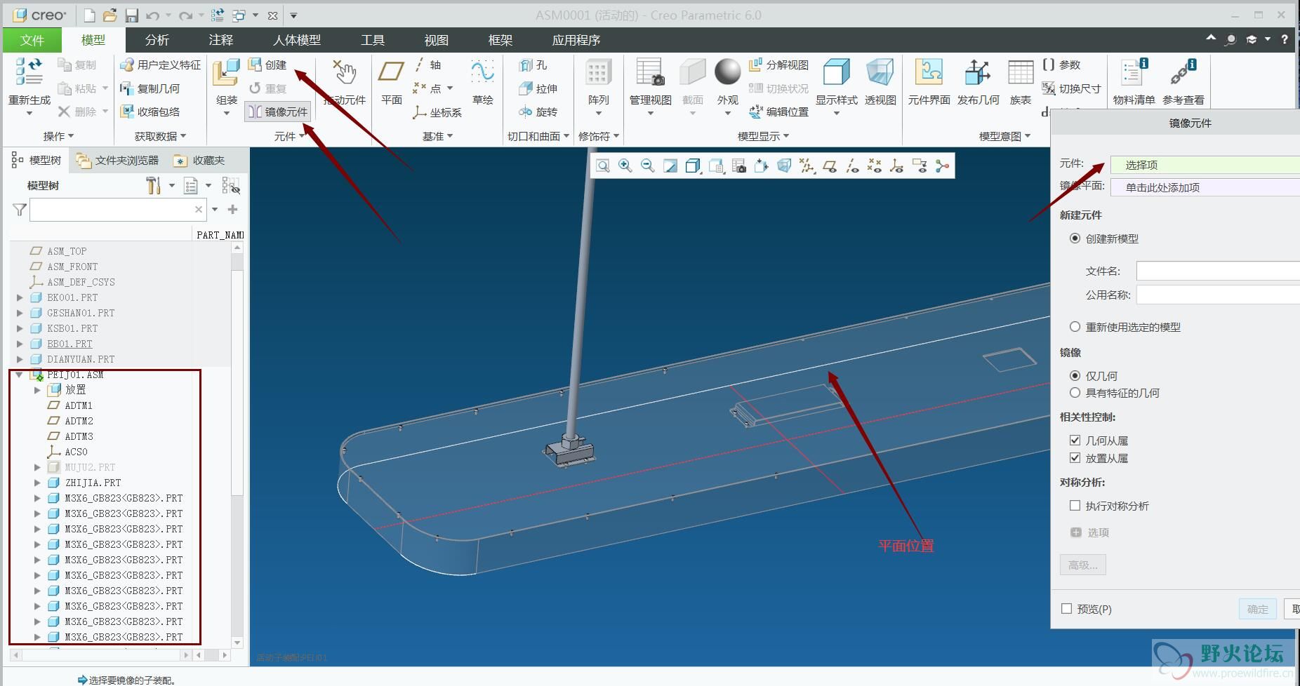

71
发表于 2020-11-16 09:26 | 显示全部楼层
可以啊,你直接点击模型树里子组件就行了
