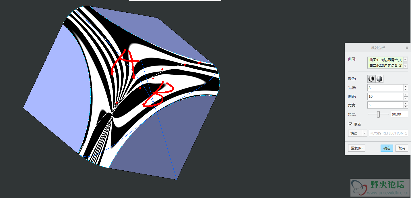

[求助] 下图中A面和B面为什么曲面接不顺
106
144
发表于 2020-11-14 20:48 | 显示全部楼层 |阅读模式
下图中A面和B面为什么接不顺,我已经设置了相切

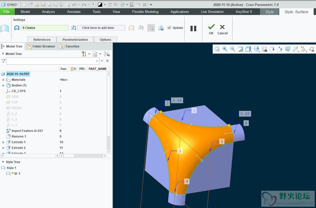

CREO 的造型曲面支持3/4/5/6等多边填充,不稥吗?

看不到你的操作过程,猜测应该是你的拆面方式有问题,不能有尖角区域,尖角区域会无法做相切。
你这个图是经典的色子倒圆角案例,你试着用1/6曲面做对称会简单一点。

 楼主| 发表于 2020-11-27 12:09 | 显示全部楼层
真香,简单,暴力,一下搞定。
