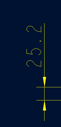

各位大神,请问同一个零件的工程图,由于别人的工程图样式和我的不一样。当零件升级时,我需要用他的drw来刷新工程图,我想把他工程图的标准样式改为和我默认的一样我该如何操作才能改呢?(如图1是别人的,图2是我的。我想通过刷新DRW方式改回我的标注样式)

好像是改不了,不过从你截图看就字大小不一样,别的也没没看出来

箭头这些不是很一样,所以不知道怎么改。

发表于 2020-11-16 08:55 | 显示全部楼层
打开drw工程图-文件-准备-绘图属性-详细信息选项(更改)-打开配置文件,找到并加载你模板的drawing.dtl(我一般是放在D:\ptc\CreoWork2.0\config目录的),保存工程图。
