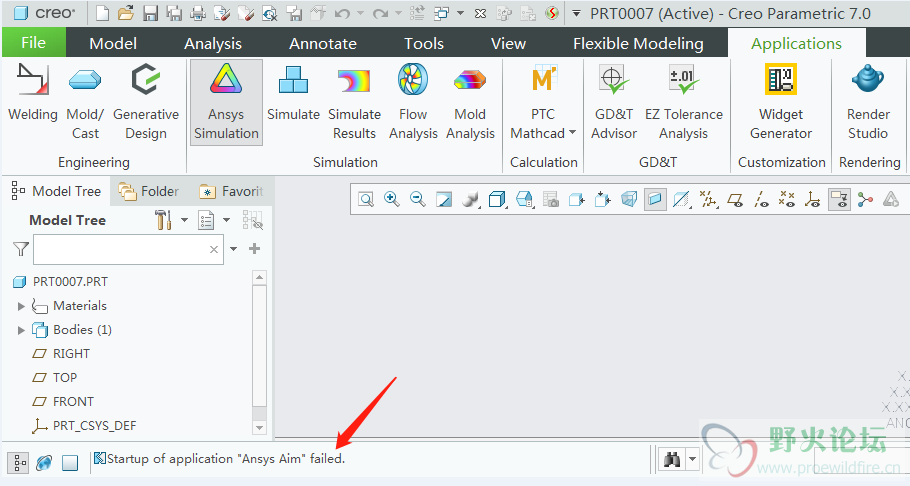

为什么我一点实时仿真就卡住了
1954
2533
发表于 2020-11-16 16:57 | 显示全部楼层
启动失败,不支持win7系统?不能吧?

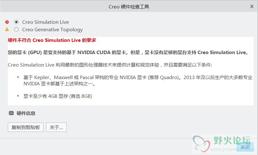

C:\1.jpg可能是显卡的显存不足

显卡支持这些,你用的什么系统?win7系统还是win10?

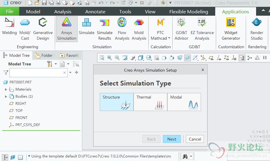

用win10啊,官方是不支持win7的,我换win10之后,完美了。能不能加你一下啊

请问 这个creo硬件检测工具再哪里?
