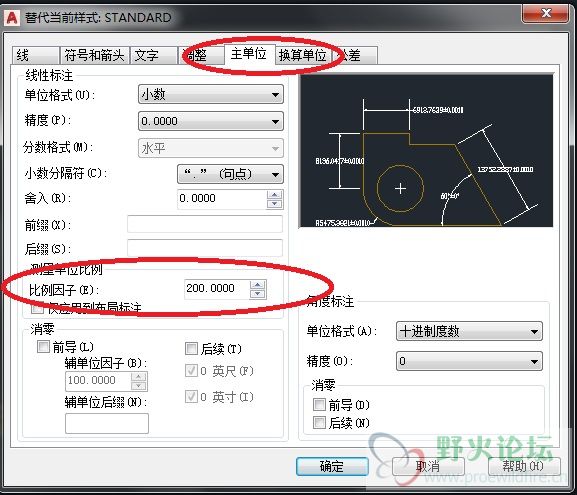

    大神们  proe5.0工程图转成cad图纸后   我再将此图复制到自己的cad模板后  发现有个尺寸5000变为6000多了,这个5000尺寸是我在proe5.0中标注的,问了同学说 说是标注样式的设置原因。  但我不知怎么解决,proe转成的cad图纸的标注样式与我模板的标注样式 确实不一样   但我改一样了  也不行  5000还是变成6000多  求助大神

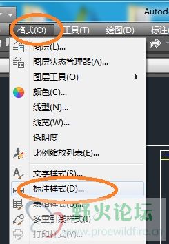

发表于 2020-11-13 08:10 | 显示全部楼层
cady的菜单里,格式——标注样式,选中当前的样式,修改——主单位——比例因子。
将这个比例因子修改为proe工程图所使用的比例。置为当前。

 楼主| 发表于 2020-11-13 22:40 | 显示全部楼层
将这个比例因子修改为 ...
嗯嗯  谢谢  试了  不行

发表于 2020-11-14 13:27 | 显示全部楼层
几个问题要确认下,proe工程图所采用的比例是多少?
一般这个比例会带到所生成的cad文件中,就是标注样式中的比例因子。
5000这个尺寸,变成6000多,到底是多少?
折算出这个尺寸的比例尺,就可以找包含这个比例因子的标注样式,确认后,调整他。
一张图中还会有几个比例因子?
如果是其他尺寸都正确,只有这一个错误,
点击正确的尺寸,查看其所用的标注样式,然后将错误的尺寸更换到适当的标注样式。
上附件吧,让大家一起分析查看下具体原因。
