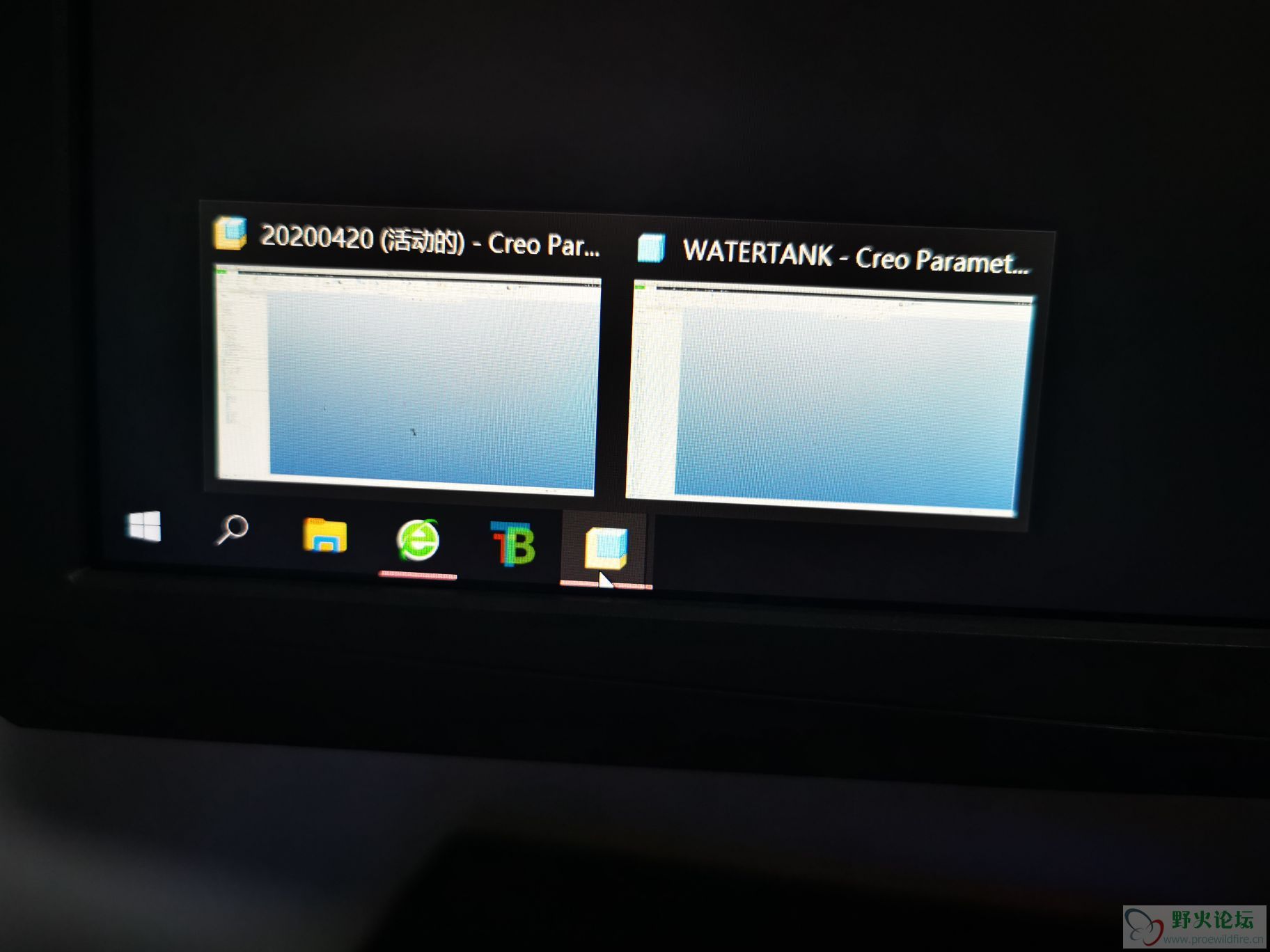

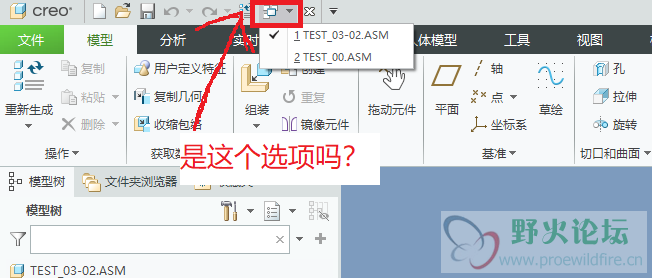

请问一下我点击了”自定义快速访问工具栏“的“切换窗口“,点击鼠标选择一个窗口的会话,正常应该是OK了,但是我这个CREO7.0不行:切换窗口以后不能用鼠标选择其他命令,只要我点击鼠标就会切换到下一个窗口,没办法解除

发表于 2020-11-12 16:28 | 显示全部楼层
之前在Creo5.0遇到过这个问题,应该是软件BUG,后来换了新版本就没这个问题了
发表于 2020-11-12 16:33 | 显示全部楼层
我也是 creo7.0 切换后正常,没有问题。
会不会是电脑鼠标设置的问题,我也不知道,只是一个思路。

发表于 2020-11-12 19:19 | 显示全部楼层
在任务栏通过点选切换也可以。

发表于 2020-11-13 08:38 | 显示全部楼层
系统问题,WIN10就不会有这个问题,WIN7会

发表于 2020-11-13 14:57 | 显示全部楼层
在任务栏中也可以去找的、

 楼主| 发表于 2020-11-14 17:49 | 显示全部楼层
qingfeng-nn 发表于 2020-11-12 19:19
在任务栏通过点选切换也可以。
会出现一样的问题

发表于 2020-11-20 09:53 | 显示全部楼层
那就不清楚什么原因了,我的目前没遇到过
475
543
发表于 2020-11-20 10:07 | 显示全部楼层
我的Creo6.0有出过这个问题,是WIN7系统;后来是用360,系统修复,把所有的补丁都打上去就可以了。应该是系统缺了什么插件。
