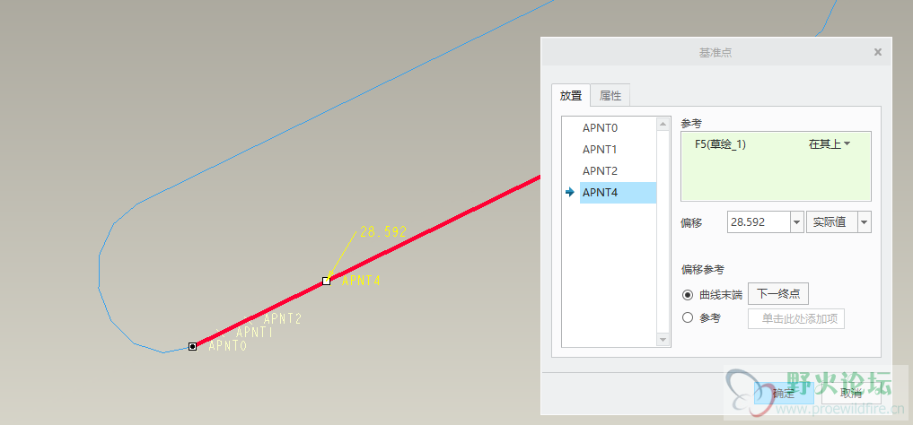

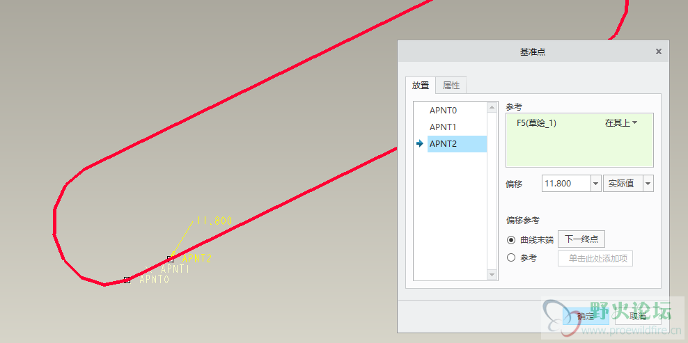

各位大神,
我需要借助草绘绘制空间点,我想每个点都能选中整条草绘,那种一个点命令中,怎么选中整条草绘啊。
理想上的
理想上的
实际我操作的
实际我操作的

发表于 2020-11-12 13:11 | 显示全部楼层
先选中一段线,然后鼠标右键-从列表中选取-点击选取整个草绘的那个项,即可。
creo 6.0.6.0
1022
78
1464
发表于 2020-11-12 13:14 | 显示全部楼层
鼠标移到线上,某一线段处于高亮时点下右健,就切换为全线段   有点像全选   选择面组也是一样
243
281
发表于 2020-11-12 13:27 | 显示全部楼层
按shift键试试
706
58
1139
发表于 2020-11-12 14:05 | 显示全部楼层
方法可行

 楼主| 发表于 2020-11-16 15:10 | 显示全部楼层
方法找到了
右键单击就可以了,选中全部草绘
