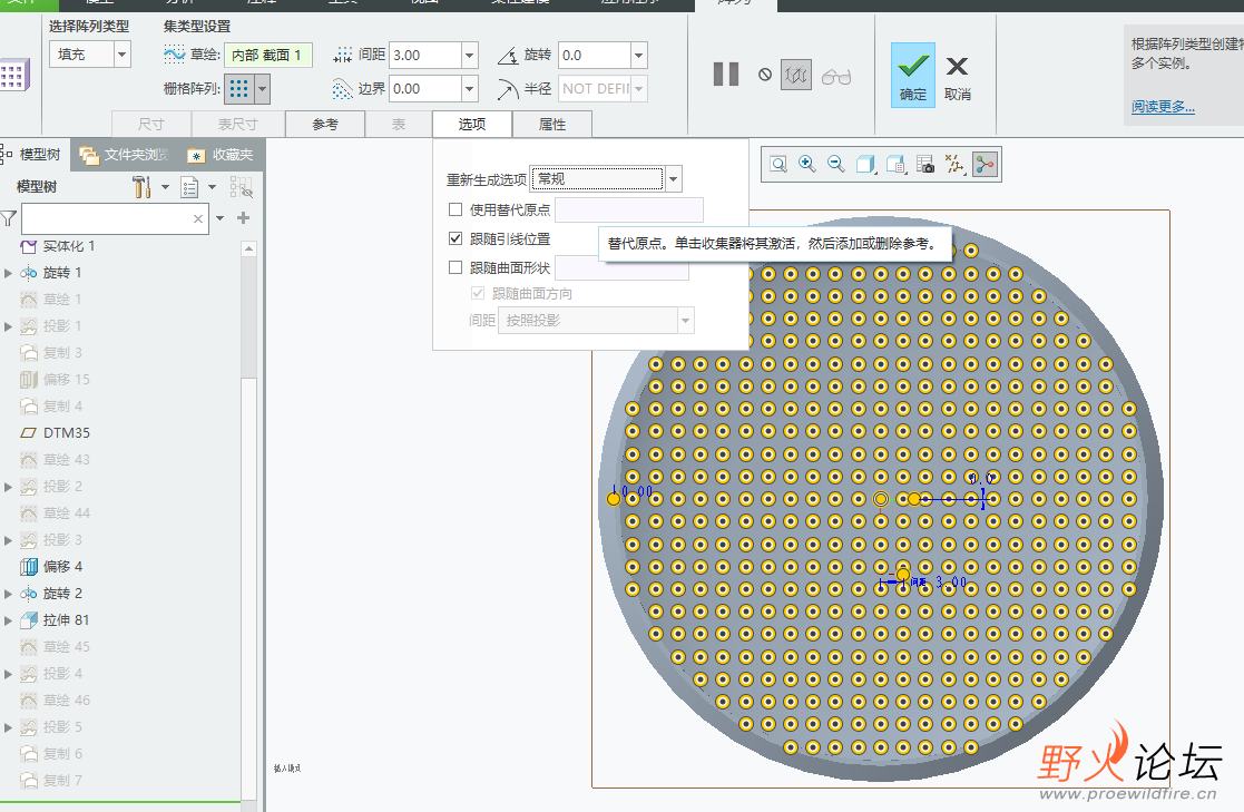

发表于 2022-10-11 10:00 | 显示全部楼层
HerveyHu 发表于 2020-11-12 14:25
改成几何阵列,并在阵列选项卡里选相同(Variable)
为什么列阵选项卡里的相同选项是灰色的不可选
