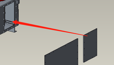

本来这个盖子应该在箱体上的,可是我动画删了,就回去不去了,怎么办?

发表于 2020-11-12 09:45 | 显示全部楼层
那要看你的动画是什么方式做的,可以用快照做动画,在开始前先拍一个原始快照

是快照做的,然后我删了动画,忘记先ctrl+z撤消移动,然后就回不去了

发表于 2020-11-12 09:51 | 显示全部楼层
点一下初始那个快照就回去了

发表于 2020-11-12 10:36 | 显示全部楼层
初始快照要有一个
发表于 2020-11-12 10:48 | 显示全部楼层
运动机构装配的时候设置一个重新生成回到原点,到时候Ctrl+G重新生成一下就好了。
