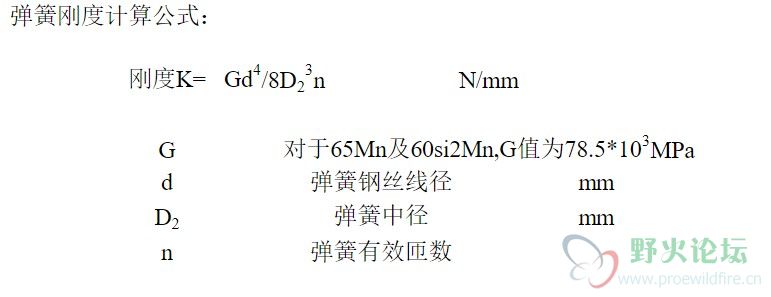

压力F=π*(D/2)^2
你的孔/槽直径6mm,暂定受压力半径3mm,
S=2.8X10^-5平米
F=P*S=0.1413N
注:这只是个理论计算值,实际情况下有个受力不均匀系数和摩擦系数,实际肯定得没这大。
F=kx,所以弹簧的刚度系数
K=F/X=0.1413N/0.002m=70.65N/M。
另有某度资料查到的弹簧刚度计算公式,下图,不一 一粘贴了。
刚度K=Gd4/8D23n
最后,多发帖,分享资源,论坛金钱好赚的

大佬,能再请教一下吗:K=70.65N/M算出来以后,依据k=(Gd^4)/(8nD^3 ),得(Gd^4)/(8nD^3 )=70.65,那么选碳钢得:(7.9X〖10〗^10*0.0000000000000256)/(8*n*0.000000125)=0.0020224/(n*0.000001)=70.65》(0.0020224*〖10〗^6)/(n*0.000001*〖10〗^6 )=70.65》2022.4/n=70.65》n=2022.4/70.65=28.625619249823071479122434536447 圈,
这样子算出的圈数有28圈了,貌似不行呀?这咋整呀?如何能求得符合我前面条件和空间的弹簧呢?
