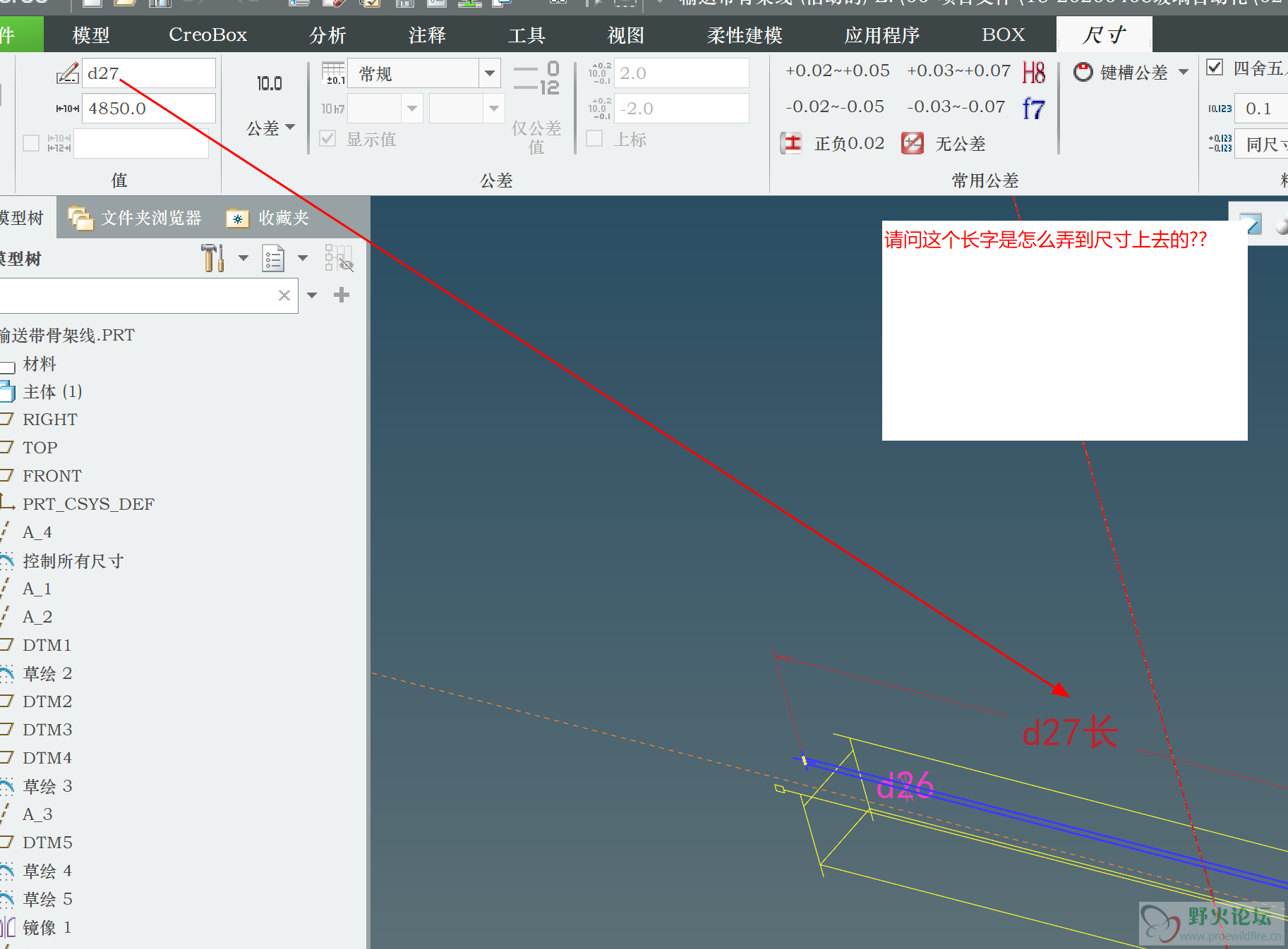

[求助] 怎么在尺寸名不改的情况 下,加上注释字符,并且是汉字,如内部的图片???

发表于 2020-11-11 18:22 | 显示全部楼层 |阅读模式
这是怎么弄的.

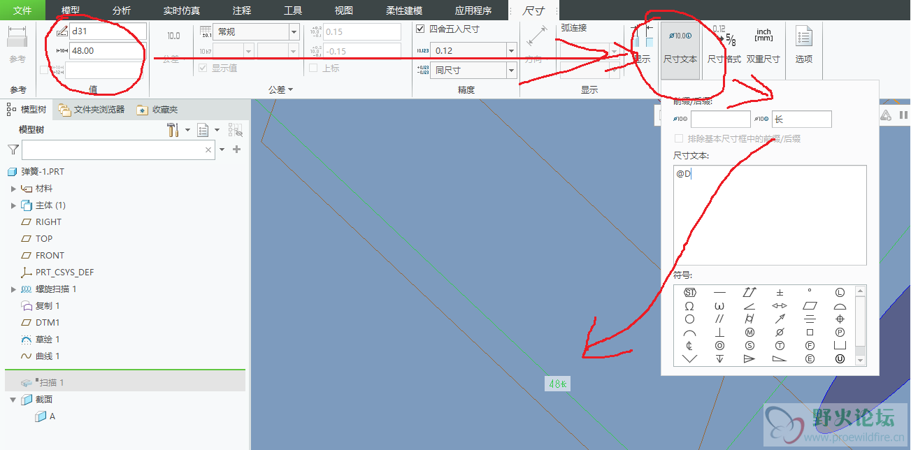

发表于 2020-11-11 19:10 | 显示全部楼层
尺寸文本加后缀

发表于 2020-11-12 08:41 | 显示全部楼层
C:\Users\lirui_core\Desktop\0000001
尺寸文本里面去增加
发表于 2020-11-12 08:58 | 显示全部楼层
尺寸增加后缀,详见截图。

 楼主| 发表于 2020-11-12 09:50 | 显示全部楼层
单车上漫舞 发表于 2020-11-12 08:58
尺寸增加后缀,详见截图。
谢谢
